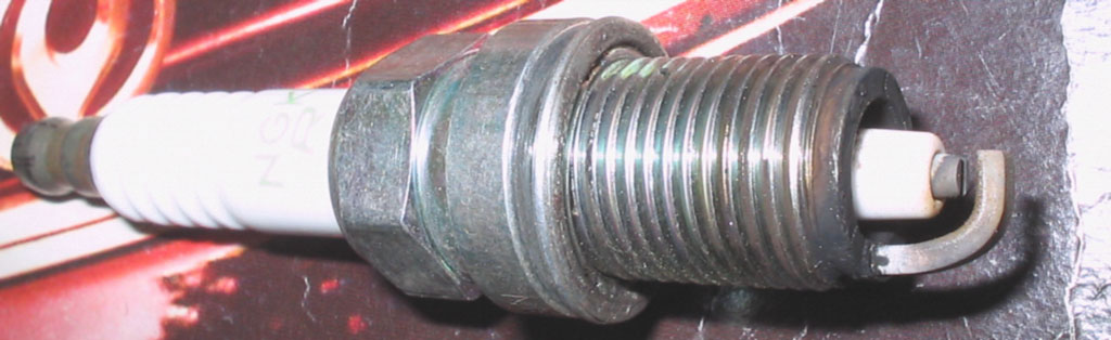

Это... Мужчины... Взял, значит, я старую свечку, что посимпатичнее. Снял провод, сопротивление в норме - 4кОм. Выкручиваю свечку... И... Она чистая!!! Никакого нагара. Электрод, изолятор - всё чистенькое. Куда делся нагар? Форсунка правильно заработала или наоборот из-за того, что в цилиндр ничего не льётся?
Почесал лысину, вкрутил старую. Завёлся. Постреливает так же, как и раньше.

Вот. Сделал фотки. Так бывает? Проехал на чёрной свече километров 70. При нормальной работе форсунки так могло получиться? Или же это от того, что бенз туда не льётся как раз?
Комментарий к файлу: А так стала выглядеть свеча после описанных манипуляций с форсункой
Spark0007.jpg [ 69.52 | Просмотров: 5715 ]
Комментарий к файлу: Так выглядели все свечи в 3м цилиндре
Spark0006.jpg [ 62.54 | Просмотров: 5714 ]

Forest!Мужчина!И тётку видел у тебя зачётную,думаю в поджиге твоя трабла!Проверь ещё раз! :D
