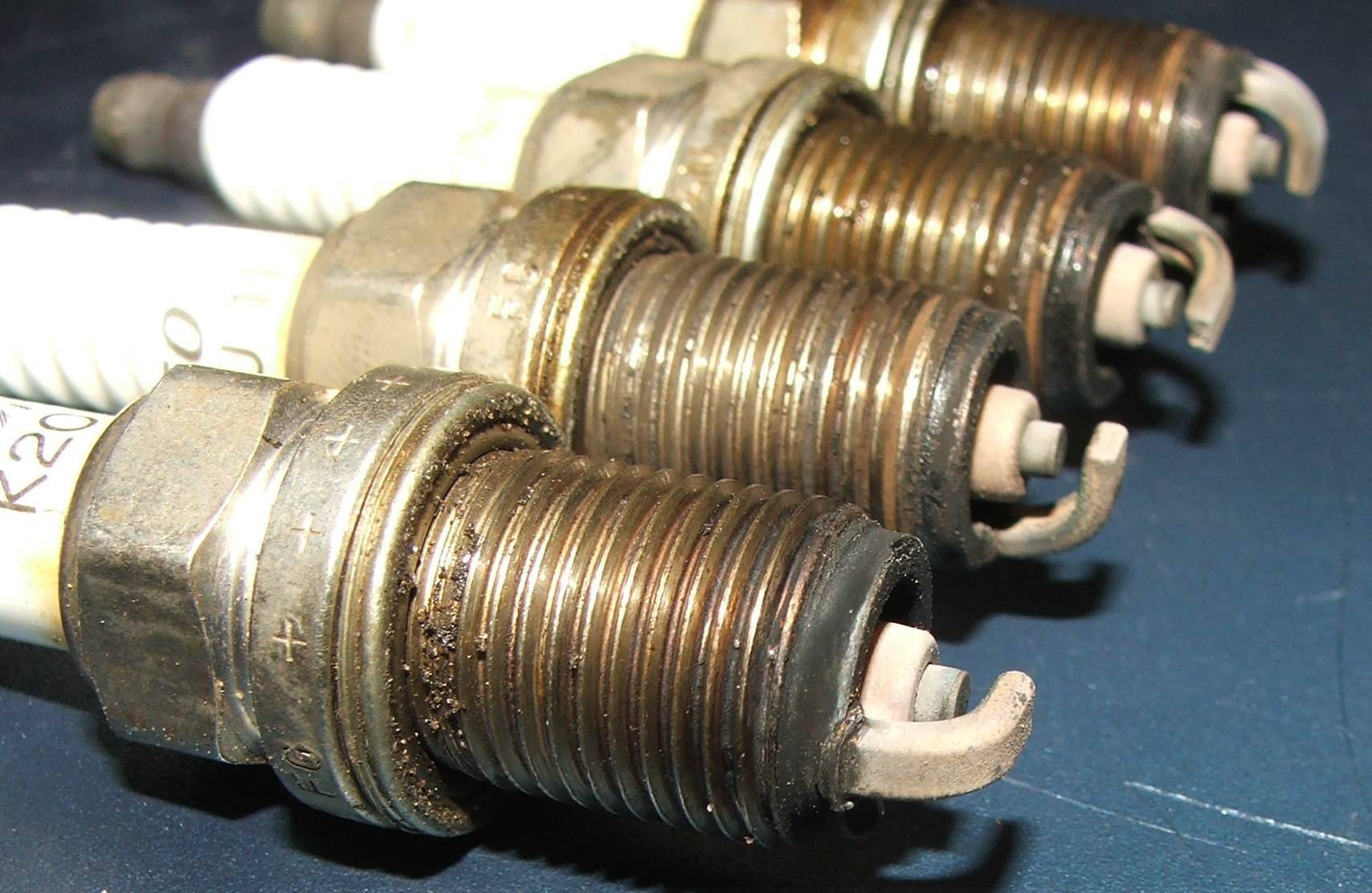

Вот мои свечи, прошли они тыщ 7 после замены колец. Мне не нравится "тупость" машины. Вот задумался не бедная ли у меня смесь??

Белый налёт => Бедная смесь ;)

ls я вот не пойму, является на моих свчах налёт или нет :_)

Нормальные свечи вроде

Cвечи красивые, не парься. Тупит не из-за топливной.
Накат у машинки нормальный?
У меня тоже прошлую неделю тупила и жрала того бензина - 14.
Заправился на нормальной заправке - ожила. Думаю и расход нормализуется...

Да чо, там видно по свечам и масложор присутствует. Вон колечко чорное :)

спасибо за отвыты, кстати как кольца помиенял 7 тыщ назад масложера нет

Не вижу связи - колечко чёрное и масложор. Судя по своему движку.

За неделю наездил около 2 т.км. масло на месте - колечки на свечах чёрные

Повторюсь - у тебя все ОК....

Я то понимаю, но хлопцам скучно живётся, вот и пытаются создать себе проблему, а потом героически её преодолеть.

Не знаю, если бенж нормальный - то вроде как бедновато то..

имхо нагарает на холодную - затем полет нормальный (судя по всему)
колпачки (сальники клапанов) менял?
