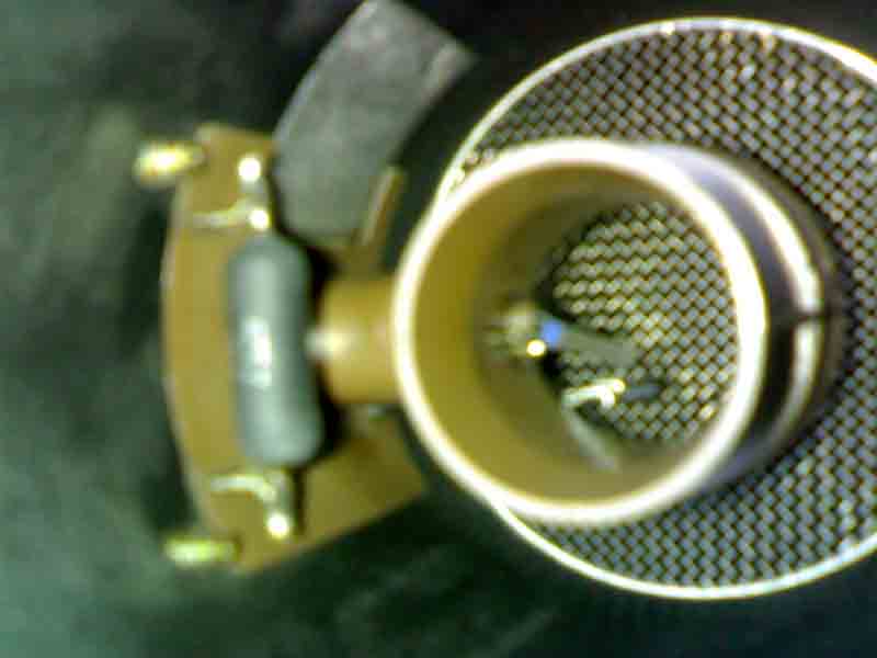

Снял ДМРВ осмотрел внимательно, там полоска металла внутри загнута. По моему так быть не должно.

 Заголовок сообщения: Re: ДМРВ | мазда (mazda) форум
16 мар 2009 16:01
отломился.
я один такой реставрировал, но хватило на пару месяцев.
потом снова согнулся и висел на выводах.
в итоге там живет известный ДМРВ

stm Как реставрировал и какой поставил взамен!?
Как думаете подойдёт ли этот датчик от Capella, вот ссылочка на контрактные ДМРВ http://parts.japancar.ru/?code=parts&mo ... ned&page=1
17 мар 2009 17:52
ManKapGE
паял и клеил.
потом плюнул и поставил от волги... и себе и другу.
ему вообще без доработок (ток на газу ездит), а себе с диодом (ток на бензе).
все довольны и счастливы :)
