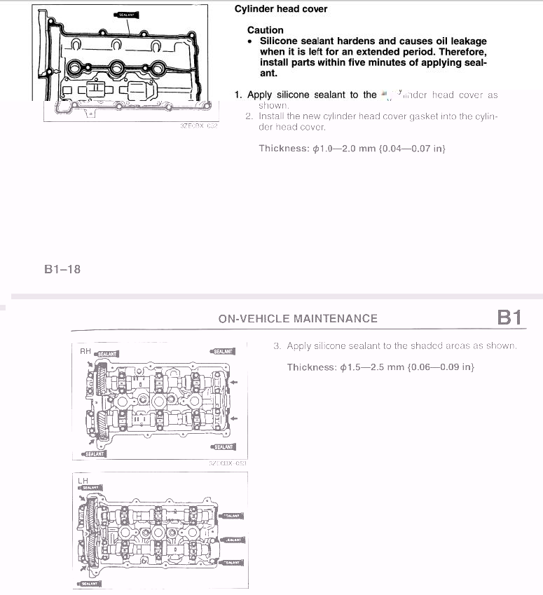

Нужен совет!
Хочу поменять прокладку клапанной крышки на Mazda 323 1.6i GLX BG.
Суть вопроса: её просто можно заменить (вытащить старую, вставить новую и всё) или ещё что-то нужно делать? По книге, купленной на машину, написано что нужно ещё наносить герметик при замене прокладки? Так вот, нужно ли наносить герметик или нет? Если да, то куда его наносить и какой, и вообще что он даёт?

И пишут надо и на практике так делают. Что дает герметик? Герметичность, что еще он тебе даст?

все оригинальные прокладки на моей памяти прекрасно держались без гермета.
и почти все неоригинальные без него сопливили...
такой вот опыт.
единственное что стОит промазывать - уголки стыков крышек распредвалов с головой, т.к. там может быть небольшая щель, которую не закроет прокладка.
зы: последнюю прокладку взял неоригинал, о чем пожалел, весь мотор в масле, герметик не помогает.
Я бы даже сказал не "стоит",а обязательно... :)

dort84 скажу из личного опыта. покупай ОБЯЗАТЕЛЬНО оригинальную прокладку и не парься (или от КИА СЕПИЯ оригинал). никакого герметика под не нужно. на ней два выступа которые обеспечат герметичность. герметик со временем имеет свойство от температуры и масла размягчаться, после этого начинает сопливить. обязательно тяни от центра к краям понемногу и сильно не затягивай, прокладка резиновая толщиной милиметра 3-4 и тянуть ее можно до тех пор пока не раздавишь.
А как же по капле герметика на уголки стыков крышек распредвалов с головой?
Даже если без герметика не течет, все равно лучше нанести, т.к. масло если че на ремень ГРМ
потечет. Опасно, однако 8)
Тем более, что в Workshop manual это настоятельно рекомендуется..

Будет лучше если герметик взять не на уксусной основе, от уксуса резина дубеет!

Обслуживался в Мазда-центре, мастер поставил крышку без всякого герметика. Прокладка, естественно, новая и оригинальная. Никаких запотеваний, про течи вообще молчу. Была единственная рекомендация - через недельку крышку обтянуть немного по кругу, что я и сделал. Всё.

Сообщений: 1334
Откуда: CПб
Lexx
Комментарий к файлу: Установка клапанной крышки
Sealant.JPG [83.59 ]
С уважением, NailS
323F 98г Z5.swap(KL)
