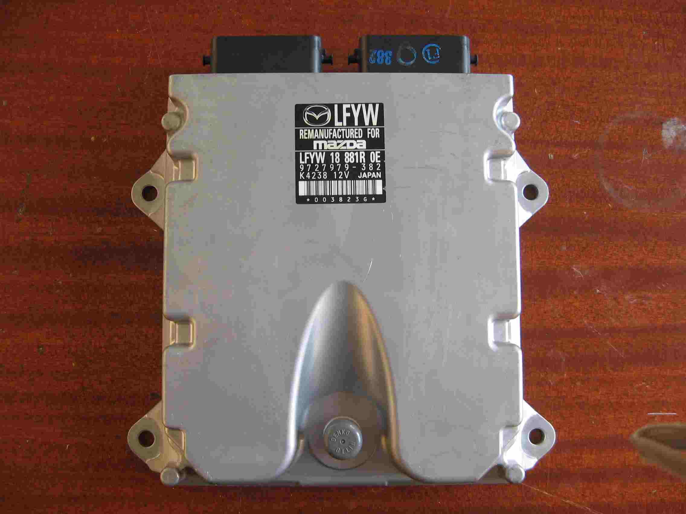

Пытаюсь подобрать блок управления (мозги по простому) но упёрся в маркировку на блоке. Авто Mazda3 2004 г. американец, объём 2,0, коробка автомат. Вариантов море. Совпадений по буквам нет. Правильнее сказать частичное совпадение из того что предлагают. Мой номер блока управления LFYW 18881R OE. Может кто то сталкивался с подобной ситуацией и подскажет что означают эти буквы, на что нужно обращать внимание, а на что и нет.

Забавно, на блоке написано что он востановлен :)
Если по аналогии с GE - то роль играет та надпись что жирными буквами (под надписью Mazda), а вобще лучше зайти на электронный каталог и посмотреть какие они бывают, по аналогии будет видно что меняется в зависимости от комплектации.

ИМХО вряд ли, что этот блок восстановлен. У америкосов восстановленные обычно refurbished называются

Кстати тоже обратил внимание на надпись "Remanuractured for mazda". И тоже подумал что восстановленный.
Однако поиском по K4238 дает, что это не мозги, а нечто иное. Мельком глянул - то ли блок навигации, то ли что-то с DVD связанное.

tolyan_l, заранее сорри за тупой вопрос, но на твоей фотке точно главные мозги машины? Просто мне разъемы на этом блоке какими-то маленькими для ЭБУ / ECU кажутся…

Насколько я это все понимаю, то remanufactured эти товарищи пишут, после того, как Mazda сделала отзыв автомобилей для устранения своих же заводских багов (в данном случае – в ECU) и потом на таких доработанных ECU значится remanufactured и парт намбер всегда заканчивается на 881R. Так что в изначальном парт намбере и / или в не remanufactured мозгах буквы R в конце может и не быть…

18-881 - это партнамбер, обозначает запчасть системы мозги или по буржуйски powertrain control module.
LFYW - это модель мозгов первые две буквы модель двигателя, вторые две - зависят от марки машины, типа коробки и года выпуска (по аналогии с KL-ями KL31, KL36, KLK1, все для KL а вот машина и год выпуска - это вторые два знака).
Последняя буква R обозначает ревизию (типа незначительные изменения, работа над ошибками), зависит от года выпуска.

C тем что первые две буквы LF это модель двигателя я согласен, а вот по поводу двух других возникают сомнения. Так как ко мне приезжала точно такая же Mazda 3 все параметры совпадают с моими (тип коробки, объём), а вот маркировка была LF68 18881B. Единственное не совпадение в том что моя март 2004, а та конец 2003 (со слов владельца). По поводу маркировки в конце R вроде бы как понятно, а рассматривая аналоги встречаются LF…..18881 А(B),(C),(D) что означает данная концовка и как всё таки подобрать замену моим LFYW. И влияет ли замена другим буквами на какие то жизненно важные параметры авто.

Не понимаю, в чем проблема. LFYW ставился на машины для калифорнии
LFYW-18-881A - A (LFYW-18-881B) EGI CONTROL UNIT-CALIFORNIA (2000>CALIF>AUTOMATIC TRANSMISSION) 040801 -
LFYZ в это же время ставился на машины для Канады и, я так понимаю, остальной Америки.
LFYZ-18-881A - A (LFYZ-18-881B) EGI CONTROL UNIT-FEDERAL/ CANADA (2000>FED/CAN>AUTOMATIC TRANSMISSION) 040801 - 041001
Походу, Калифорния в штатах отдельное государство.
Кмк, другие мозги должны подойти, например, те же LFYZ. Но это только смелый эксперимент точно покажет.
