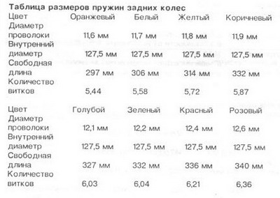

По поводу маркировки пружин по жесткости - смотри вложение. Я себе на зад ставил Lesjofors 42 554 10. 3000 руб за пару - плохого не скажу, жесткость умеренная
.jpg [ 30.14 | Просмотров: 2092 ]
