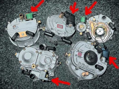

 Заголовок сообщения: Re: НЕ ЗАВОДИТЬСЯ С ПЕРВОГО РАЗА (СТОИТ ГАЗОВОЕ ОБОРУДОВАНИЕ) | мазда (mazda) форум
29 апр 2009 15:15
Сообщений: 275
Откуда: Кишинев
Стрелкой показал на клапана на разных редукторах
29 апр 2009 15:28
у меня редуктор ни на один из этих и близко не похож
29 апр 2009 16:48
Сообщений: 275
Откуда: Кишинев
я тебе показал как выглядит клапан.
