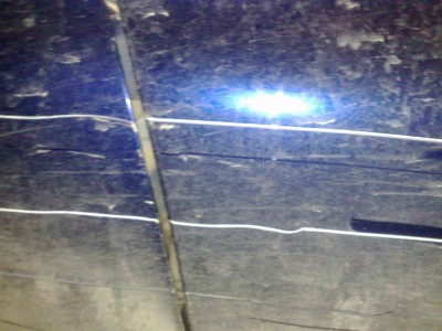

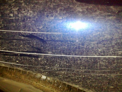

Всем привет.
Сразу скажу, в поиске вбивал слово - царапина, ничего нет (мб я так искал?)
На кузове появилась свежие царапины :(
Помогите их спрятать...
Из гугла нашел: Fix It Pro - посмотрел ютуб, отзывы, пришел к мнению - для средних царапин.
Doctor Wax - Полироль, так же врятли подойдет.

ну если ЛКП полностью до грунта процарапано - никакие полироли, сам понимаешь, не помогут..

до грунта, что печально.

В идеале,нужна покраска элементов.НО можно:купить тюбик с кисточкой и замазать,купить наклейку и заклеить,можно обратиться в рекламное агенство(где делают рекламу на авто) и заказать там какой нибудь рисунок(узор) на это место(они сами всё сделают). :)

Есть конечно способ, но он не каждому под силу. Нужны не трясущиеся руки, терпение и верный глаз, как у индейца. У покрасчиков заказываешь краску по коду или методом компьютерного подбора, выбираешь погожий денёк, вооружаешься зубочисткой, обезжириваешь поверхность и по капельке заполняешь царапину краской, растягивая постепенно ей по всей длине. Процесс очень долгий и мучительный. Занимает несколько дней. Слой краски - сушка - полировка. И так несколько раз, пока царапина полностью не выровняется с поверхностью. Но это для дотошных, как я. Для пофигистов достаточно один раз пройтись по царапине краской, чтобы не было видно грунта. Для полных пофигистов - наклейка. Желательно SPARCO

поддерживаю зубочистку ! сам так делал , только надо не полностью ровнять краской ,а только затушевать убрать цвет грунтовки остальное таким же методом только лаком ! и патом полировка 1и3 полиролью 3м машинкой и хрен придерешся :D

УМКА 626, можно и так, но лак очень трудно поддаётся полировке. Поэтому лак оставляем на финишную точку, когда царапина уже почти заполнена краской.
И со шлифмашинкой аккуратнее. Главное в этом деле неперебдеть, иначе снимется лак вокруг царапины вместе с краской. Я ручонками тёр. Так надёжнее.
