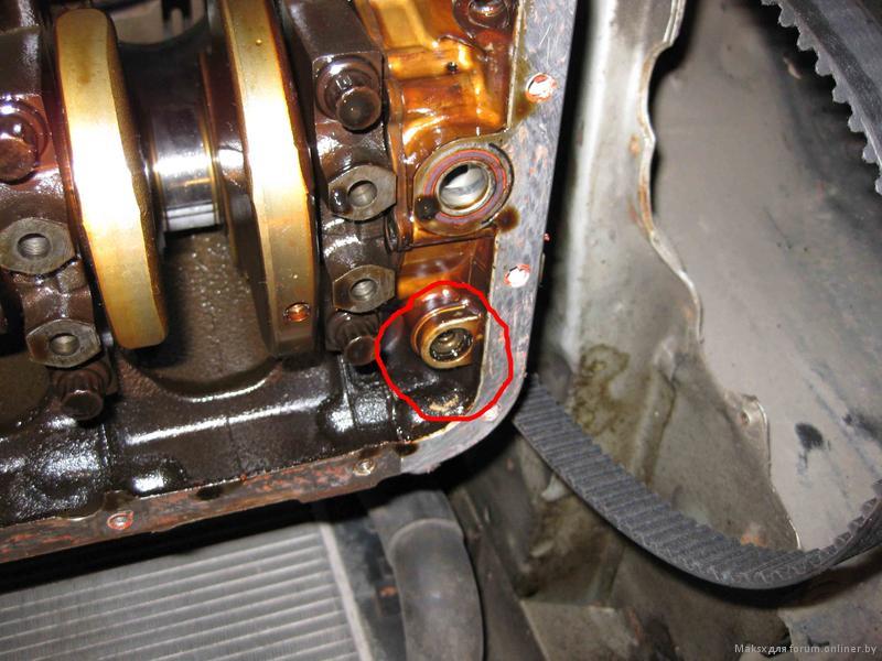

почему все забыли про клапан и пружину клапана масляного насоса - это у них беда.
http://www.japancats.ru/mazda/Parts.asp ... d=60C00012
детали 14-115, 14-116
clapan.jpg [ 93.81 | Просмотров: 10439 ]

Менять перепускной клапан и ОБЯЗАТЕЛЬНО пружинку масляного насоса. Компенсаторы не стучали а грохотали месяца четыре. Поменял 5000 км все хорошо тишина.
