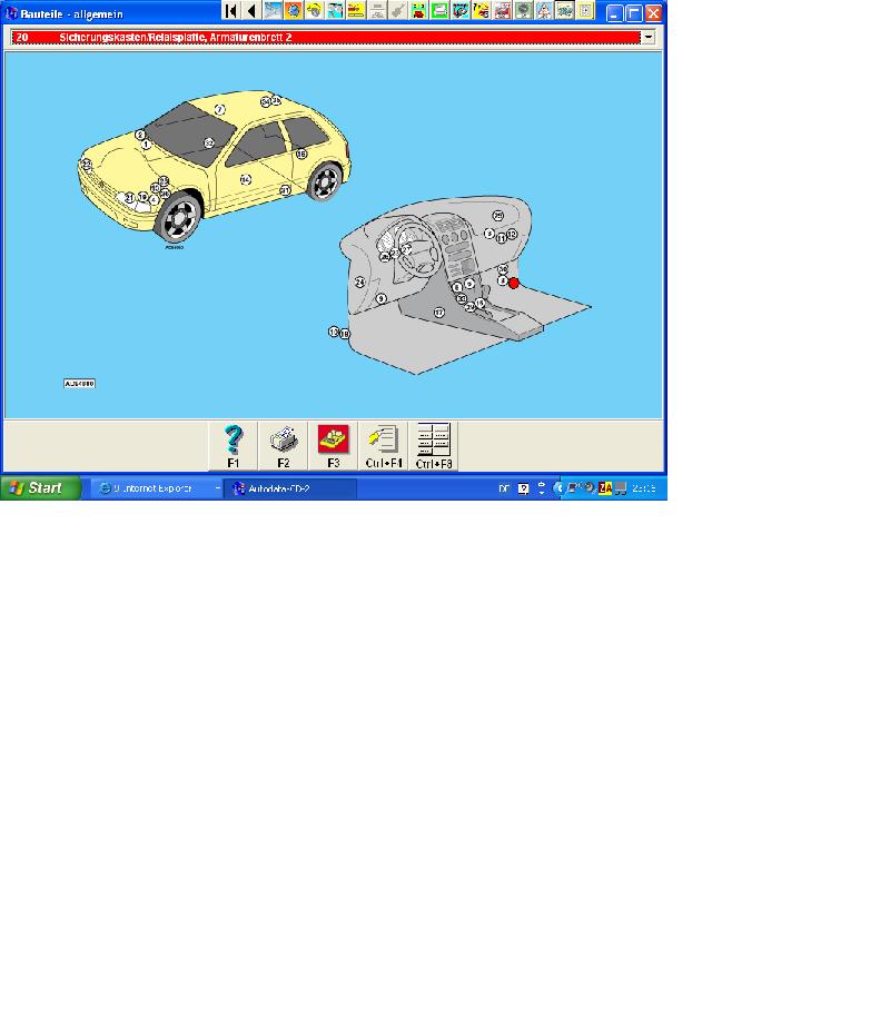

Помогите найти расположение реле звукового сигнала (323F ba 1997г z5)

У меня например под капотом около расширительного бачка с тосолом, на нем пишет HORN, кстати, у него любят отгнивать контакты, и сигнал не работает. Если родного реле нет, можно приколхозить стандартное реле, с переходником под колодку.

Нашёл таки, куда приходит провод с гудка (за правым стаканом), но релюхи там нет, как впрочем, и соседняя фишка тож пустая (не работает свет на заднем ходе, подозреваю от него). Купил релюху обныкновенную 4-х контактную, осталось примостырить, тока провод до гудка новый придется проложить, старый ваще не АЛЁ.

Реле необязательно должно там быть. Посмотри в моторных предохранителях. Может и под ногами быть.

Ну, в ногах пассажира оно сидит. Прилагайу иллюстрацию из AutoData (красное пятно-оно).
При закрытых окнах нажимай на сигнал и слушай его. Нет ничего- оно само,проводка или кнопка руля. Работает кнопка по массе, те при нажатии на реле приходит минус. Может статься, что работать должно при включенном зажигании.
Проверйай так- напруга на сигналах, напруга на контактах реле, кнопка, проводка. Реле проверяется/меняется если приходит на его контакты все, что надо, а выхода нет.

Коробка нах-ся в левой части авто. А ты писал, если я правильно все понимайу, про концевик заднего хода, он к коробке присобачен.
