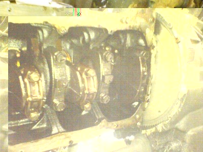

На фотке справа, где чистое место под болты. вот там и стояла эта заглушка. она еще с резинкой. могу сфотать все конкретней, но в субботу, не раньше.

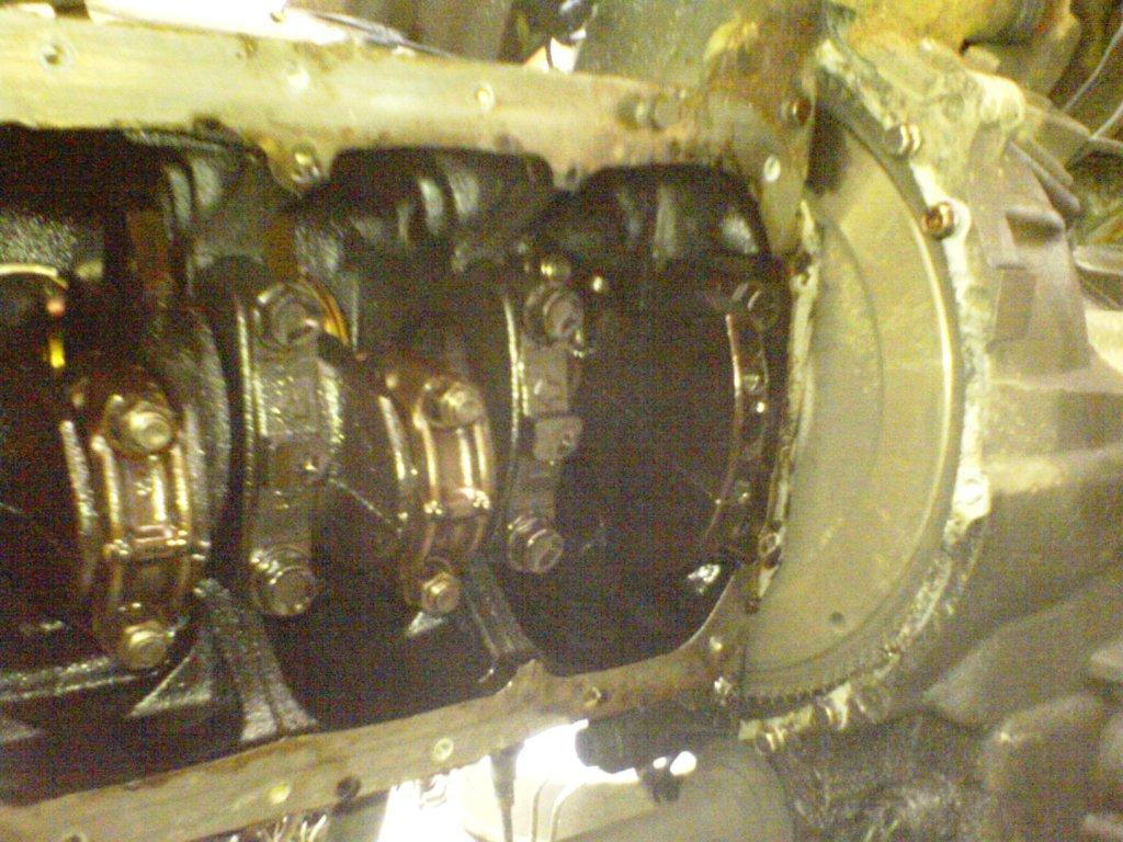

Вот, сфотал. правда не ахти фото. где маховик еще болты. они и прикрываются заглушкой маховика с резинкой.

Спасибо, но это не то что мне надо. мне надо фото самих заглушек. где они находяться на колоколе, т.к. у меня стоит неродная коробка от движка 1.8, а на ней заглушек нет, поэтому придется сверлить колокол, чтобы добраться до болтов. Заглушки ведь на колоколе?

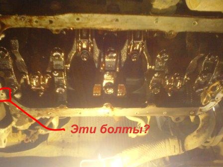

Вот две фотки, где как я думаю должны быть заглушки а под ними болты.
http://xaleksx.land.ru/foto0000.jpg
http://xaleksx.land.ru/foto0002.jpg

мда.тут я не советчик. но попробую
