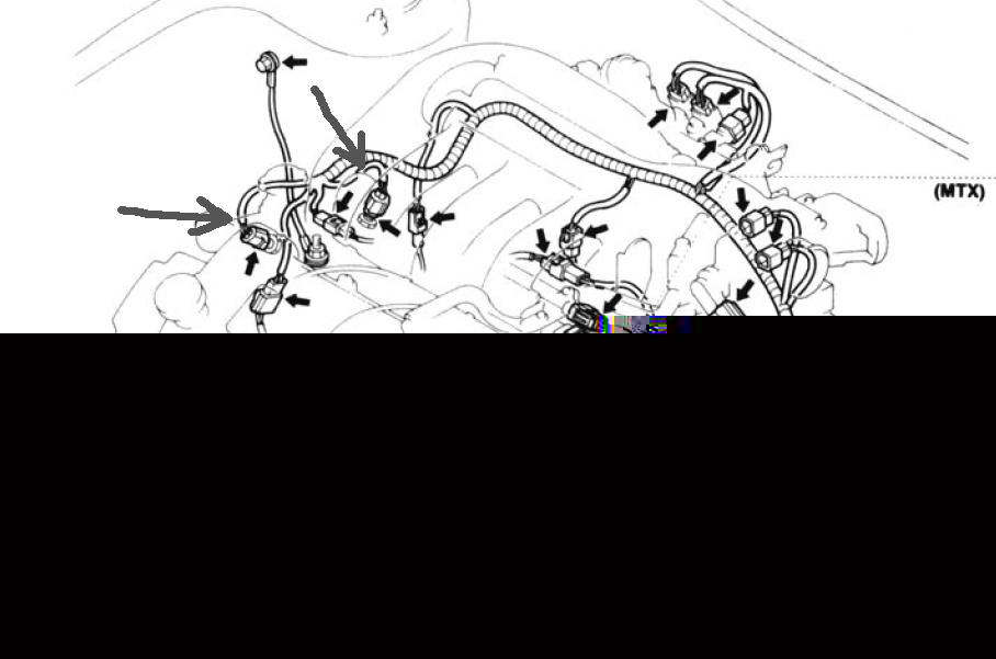

Спасиб про однопроводной, о нём я тоже сомневался для чего он. Тут он тоже есть - врезан в тот-же патрубок, но в таком случае он будет третьим.
Эта пара двухпроводные, абсолютно одинаковые на вид, отличаются только цветом и ключём разъёмов.
На картинке они оба стрелками показаны.

тогда скорее всего один из них идет на мозги, а второй - это на вентилятор.
Судя по сопротивлению возможно задний у тебя идет на мозг, а передний на карлсон.

Вперёдсмотрящий скажу точно. с зеленой фишкой на мозги. черный - на вентилятор (возможно через мозги, не помню), с одной клемой на приборку. они нихрена не взаимозаменяемы.
карлсон
http://www.mx-3.com/manuals/showimg.php ... F2-140.gif
мозги
http://www.mx-3.com/manuals/showimg.php ... F2-153.gif
