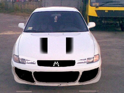

Ну у меня выхода не было, бампер был поломан, всеравно красить нада было либо этот, либо новый:))
А сделать хочу примерно так)) Пол дня рисовал)))
Хотя может и переделаю))
Чесно говоря-не бампер -а просто одна большая дыра :lol:

Алексей прафф! Дырка в нем великовата будет!
может туда противотуманки впердолить круглые как у субару?! :twisted:

Алексей писал(а):
Огромные воздухозаборники всегда наводят ужас :))
Да и просто такой реализовать:) И вообще это только проект пока :))
куды конкретно?:)
В зоне фар, примерно под линзами идут основные крепления, так что куски сверху придется оставлять в любом случаи.

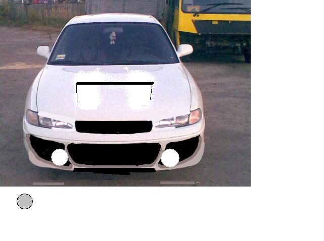

Может как-то так?!

всмысле а боковые воздуховоды оставить?

Сделать Мазду похожей на Лансер Десять?
Были мысли.. мазда широкая, такая морда не смотрится..(

Алексей, куда уж скромнее :)) Я хочу прямой свес. Наверно просто вырежу в виде тропеции центр, а боковые чуть углами. Проще некуда :)))
orion777 писал(а):
Ну а что, симпатично!
Вот только интересно, как с крепостью бампера? Камень попал и всё?
Стеклоткань с эпоксидкой попрочности не уступает пластику:)
ГЕ-машина круглая.... нельзя на неё квадраты вешать.... не в кассу будет....
