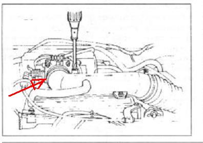

ко впускному чему? шлангу или клапану ? в каком месте плз поясни?
если грубо говоря представить цепочку воздушный фильтр -трубка- хомут- трубка -крышка инжектора . к чему руку поднести и если не трудно подскажите где подробнее о этой системе можно прочитать ? в книге как то мудрено и непонятно . по форуму рою поиск ничего толкового не выдает
mazda 626 2.0 GD 1991г. переходная http://avto-page.ru мой автосайтик
 Заголовок сообщения: Re: Не заводится , маслает , есть искра, бензин льет | мазда (mazda) форум
07 июн 2009 23:36
Зарегистрирован: 12 авг 2008 18:51
Сообщений: 52
вот здесь патрубок снимать где красная стрелка?

orion777 писал(а):
ты эфир дул во впуск? может бензина нету.. с эфиром она слегка подхватит и снова заглохнет, если так.
блин ну я же специально рисунок привел,спрашивая куда дуть?Что снимать для этого?
08 июн 2009 17:57
А, не, ну если будешь задувать эфир - то просто дуй его туда, где стоит воздушный фильтр, ну чтоб maf не отсоединять. Вильтр сними и дуй тыда, при этом пусть второй крутит стартером.
