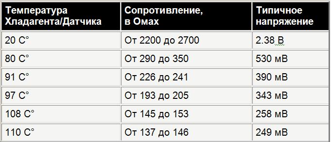

Код 9: Датчик температуры охлаждающей жидкости (ECT)
(Engine Coolant Temperature sensor)
Назначение датчика:
Этот датчик сообщает ECU температуру хладагента в двигателе. Датчик расположен на левой (со стороны радиатора) стороне блока цилиндров, около дополнительных механизмов. Имеет двухпроводный разъем. Не перепутайте с другим температурным датчиком, расположенным очень близко от него, и который имеет только один провод в разъеме.
Суть проблемы:
Этот код указывает, что напряжение на CTS ниже 0.195В (датчик закорочен на массу) или больше 4.883В (указывает, что датчик открыт полностью или оборван). Датчик может быть проверен омметром и значения сопротивления должны попадать в пределы диапазонов, показанных в таблице.
• Используйте таблицу, чтобы проверить непосредственно датчик температуры хладагента. Он – наиболее вероятная причина проблемы.
• Как всегда, проверьте разъем, чтобы удостовериться, что в нем нет никакой коррозии или масла и грязи.
• Отсоедините датчик, и проверьте провод R/DG на наличие +5 Вольт с включенным зажиганием. Если оно отсутствует, проверьте электропроводку к ECU и сам ECU непосредственно.
temp.JPG [ 41.35 | Просмотров: 3016 ]
