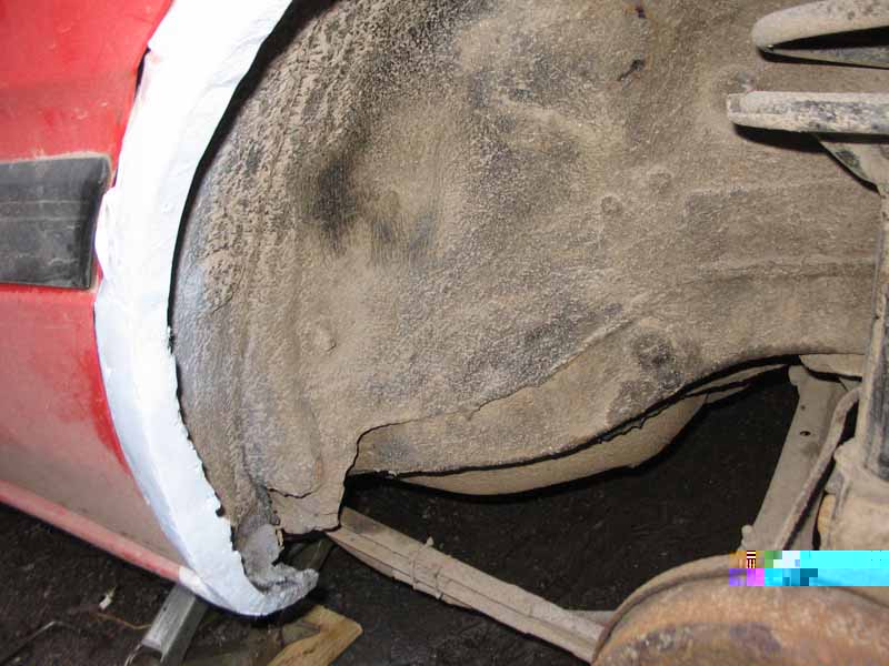

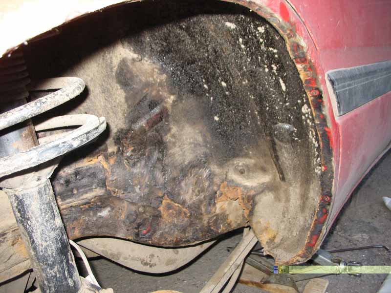

keht
За 1.5 года не могла машина так проржаветь. Просто тупо уже металл был ржавый и еле держался, а теперь не выдержал и лопнул.
У меня на 1 арке тоже так. Вроде с виду ничего (под мастикой и пылью), а начал насадкой чистить и сразу кое где метал до дыры протер т.е уже сам металл сгнил и держится на добром слове. Хотя пока там еще нормально. С другой стороны такого нету.
Вот ради интереса. Левая и правая задняя арка. (Я их почистил и промазал оцинковочной битумной масикой с антикором как раз для не свежего металла). Фото до нанесения мастики и до чистки.
Левая арка и та часть лонжерона намного в лучшем состоянии чем правая арка.
