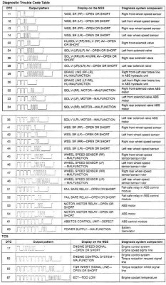

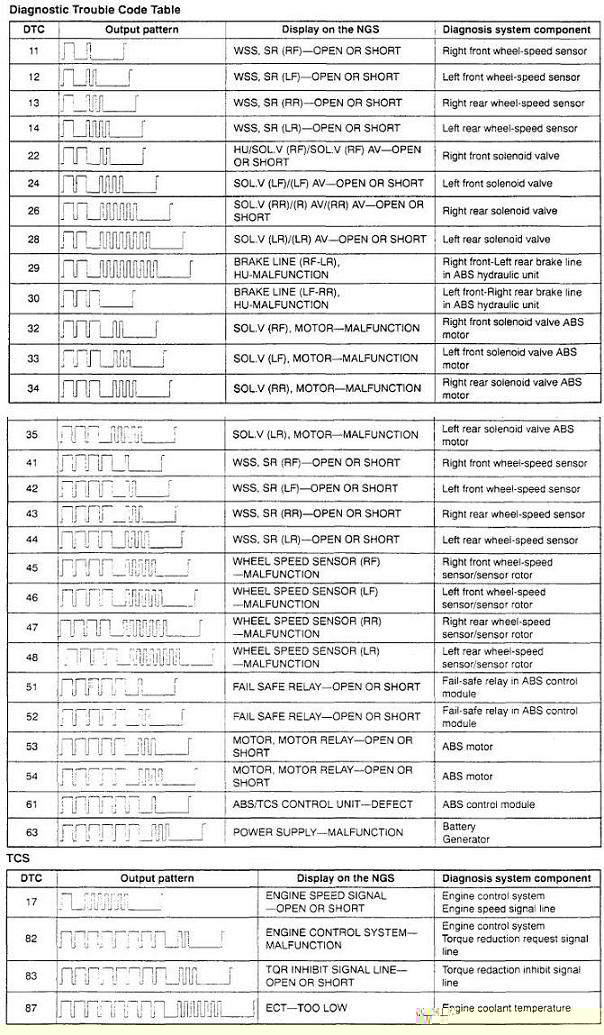

isf писал(а):
Даю файлик, может поможет
Это диагностика двигателя и трансмиссии, но не АБС.
wolf
Как снять ошибки, что замыкать и гже смотреть?
Ато в интрукции только со сканером, а по сайту немогу найти что-то.
 Заголовок сообщения: Re: загорелась лампочка АБС | мазда (mazda) форум
23 июл 2009 06:49
Зарегистрирован: 09 окт 2007 12:07
Сообщений: 255
Откуда: Алексин, Тульской области
Автомобиль: Mazda 626GF 2.0i
Посмотри это
ABS.jpeg [ 180.39 | Просмотров: 5563 ]
Mazda 626 GF 2.0i 1997г.
