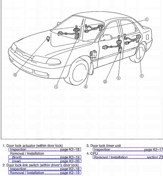

Продолжаю бой, жгут проверил, концевик в двери тоже. Все делал согласно мануала по электрике MX6 - 626, по мануалу в районе переднего пассажира имеется реле Door lock timer unit, полез смотреть обнаружил хрень замотанную в тряпочку, внутри оказалась реле 4100-77-588 пробил по номеру нашел на экзисте в переводе с немецкого реле радио, на самом реле имеется надпись Mazda 626 GE FM protection, к реле с верху идет черный провод с низу 6-ти контактный разъем, в районе крыла имеется еще одно отключенное реле тоже 6-ти контактное, ключи на фишке первого реле и разъема на второй совпадают. Перекинул фишку Ц/замок молчит, других реле в том районе не обнаружил.
