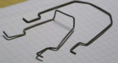

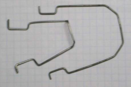

У меня на колодках пружин разводящих нет, тоже на кочках дребезжат... Пружины отдельно продаются? или там другой механизм?
Мазда 626 2.0 1993г. хэтч
http://sarafanka.org/?r=17852
 Заголовок сообщения: Re: Как бороться с болезнью супортов? | мазда (mazda) форум
10 авг 2009 14:14
Сообщений: 1973
Откуда: Саратов
Поменьше - задние, побольше - передние. Выгибаются из сталинистой проволоки, например от струнных карнизов для зановесок. На рисунке фотал специально на тетрадном листочке, т.е. можно сориентироваться по размерам достаточно точно.

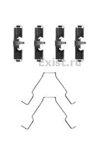

А кто нибудь знает какой код ремкомплекта с пружинами на колодки в Exist.ru, а то в магазине спрашивал, сказали что только заказывать..
09 ноя 2009 12:39
Сообщений: 1614
Откуда: Мурманск
Баллы репутации: 157
PFK 367 для задних дисковых

Steff писал(а):
А на одно колесо идет одна пружина или две?
две
626GE FS 2.0 седан 1992г.в.

And626GE92 писал(а):
две
:shock: А у меня одна. В точности как на фото
две
Получается надо брать по комплекту на колесо?? т.к. в комплекте идут две пружины!!! А направляющих целых 4, хватит на 2 колеса
09 ноя 2009 15:51
Сообщений: 1614
Откуда: Мурманск
Мне одного комплекта хватило, даже не нашел места куда вторую можно впиндюрить (вапче не стояло пружин, на сервисе заколхозили резинки вместо направляющих). Одна только сверху вставляется. Хотя может у And626GE92 как-то по другому :pardon:

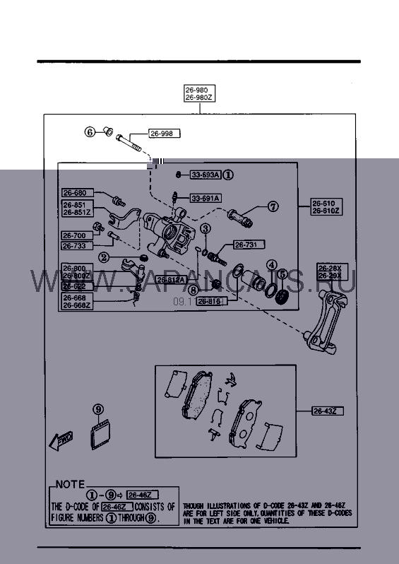

Возможно у американок иначе, у японцев две, см рис с ексиста
Parts.jpeg [59.11 ]

Не могу похвастать рисунком с экзиста, по моему вину пробивает барабанные тормоза почему-то. Может Erraro просветит, как у американок принято.
Думаю в любом случае проще заказать один комплект, а 2 пружинки выгнуть из проволоки, как и писАлось выше
