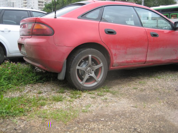

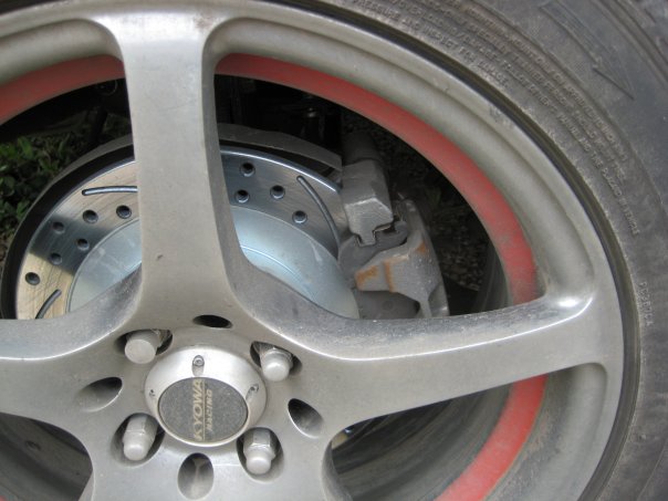

Комментарий к файлу: теперь уже суппорта покрашены,колодки оригинальные стоят...из неоригинала рекомендую кашияму
x_23ee79cf.jpg [ 48.76 | Просмотров: 15140 ]
Комментарий к файлу: совсем другое дело

Эффективнее стала тормозить, как ощущения?

раньше педаль тормоза была вялая,ход большой...теперь стоит как кол,при малейшем нажатии на педаль машина начинает бодро останавливаться...при таких дисках можно смело тормозить со 170 до 0 и не терять тормоза, сам правда делал это только 1 раз ради эксперимента...)))))

Раз снова эта темка пошла(про замену) я почти всё доделал..осталос диски(колёса)дождаться и всё установить.
НО... встал вопрос по задним тормозным шлангам к супортам от 2L . Запросил в магаз. по VIN : JMZBA14F501161882 Ответили что шланги шли двух размеров 428мм и 530мм. %) Как это подскажите пожалуйсто.
MAZDA323F BA V6 KL-ZE 95г
