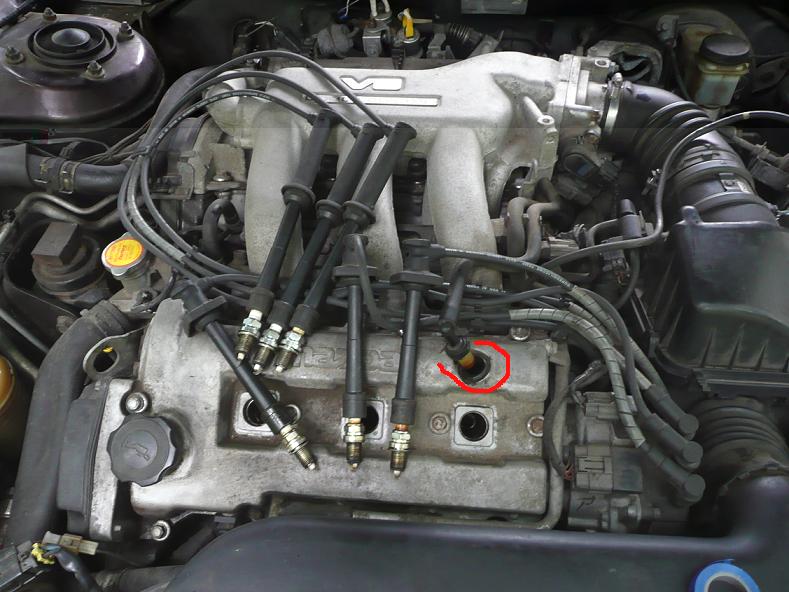

Комментарий к файлу: Что это обведенное красным?
2222222222.JPG [ 91.97 | Просмотров: 8110 ]

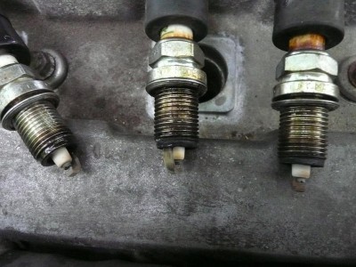

Комментарий к файлу: Так выглядят мои свечи
111111111111111111111.JPG [ 138.02 | Просмотров: 7729 ]

меряй компрессию. масло жрет 1000% судя по свечам. + большое давление в маслянном картере судя по клапану рециркуляции картерных газов. скорее компрессионные кольца.
советую в автоимидж на капиталку лайт. авось обойдется кольцами. правда в6 там несколько дороже...
но есть еще вариант что катализатор у тебя забит. каталик менял вместе с выхлопной? если забит - будет масло во все стороны лезть... труба то закрыта...
но скорее всего компрессионные кольца... дым сзади есть? сфотай выхлопную.

А свечит акие и должны быть беляе? Как будто топлива нЭту совсем!

Ммм.. я не в курсе потому и выложил фотку )

Свечи по-моему близки к идеалу - светлый изолятор, чистые электроды, ни масляных наростов, ни закопчёности http://mondeoclub.ru/remont/dvigatel.htm. У меня свечи выглядят также и масло машина не ест, так что я-бы искал где оно вытекает.
изолятор наружный не особо чистый... а внутренний - как на бедной смеси, прям сверкает... вот что странно.

У меня когда кольцам был кирдык и жрало 1л на 1000 изолятор тоже был белый, а на резьбе тоже самое.
При этом мотор потихоньку стал терять эластичность и машина ехала нормально только при повышенных оборотах
Норма для изолятора - налет песочного цвета.
Еще отмывать изолятор может бедная смесь или попадание антифриза.
Каков масложер если не секрет?

Ну масло за год долил чуть меньше литра, просто дело в том что осадок такой на свечах появился месяца 2 назад.
Я сам тоже пока склоняюсь к тому что у меня скорее бедная смесь, но где подсос воздуха найти не могу а потому хотелось бы проверить давление топлива мб быть дело не в воздухе а в не достатке бензина?)
