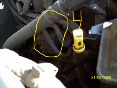

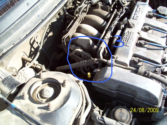

Комментарий к файлу: вот здесь под номером 4 увеличена зона 3, и видно и релюшки с проводами, и трубки.
100_0436_1.jpg [ 101.7 | Просмотров: 5738 ]

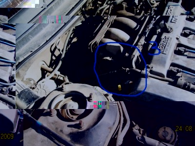

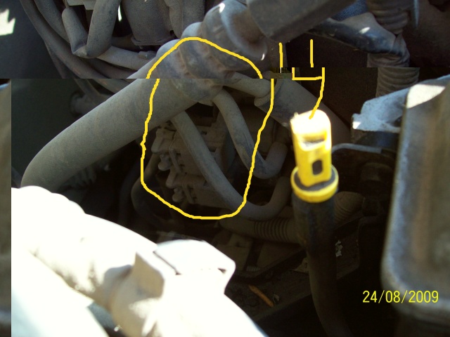

Комментарий к файлу: В обведенной зоне под номером 3 на впускном коллекторе три реле, к некоторым подходят трубки и ко всем 3 провода. Может причина в одном из них?
100_0440_1.jpg [ 178.28 | Просмотров: 5738 ]

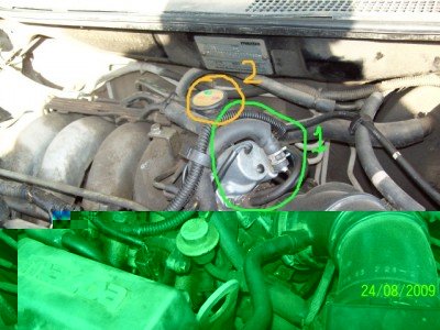

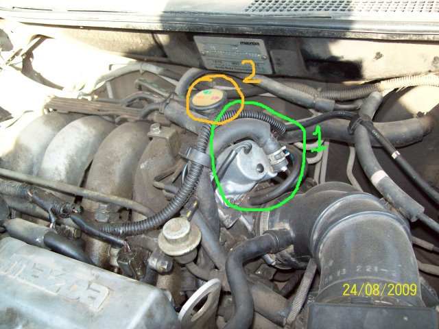

Комментарий к файлу: под номером 1 как я понял, прогревочный клапан, его я то и мыл. Под номером 2 неизвестная мне железяка, если поясните буду рад.
100_0435_1.jpg [ 160.36 | Просмотров: 5738 ]

Nike_com писал(а):
Верхний - продувочный клапан ЕГР, средний - клапан регулятора давления топлива, нижний - вакуумный клапан ЕГР.
Смотри схему вакуумных соединений, я выкладывал тут, когда копал круиз контроль. Под номером 2 ИМХО м.б. клапан ЕГР. Может его заглушить к чертям свинячим? Порой по поиску насчет ЕГР, возможно в нем проблема.
