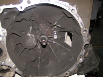

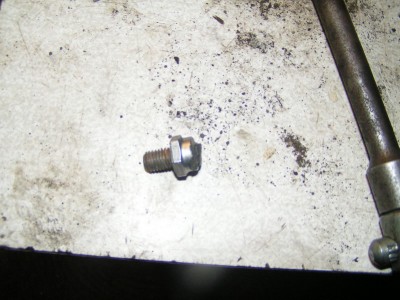

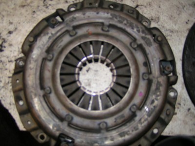

Солдатик купил на разборке за 100 руб... Где-то читал - это болезнь GF, на них он хилый, и ставят от GE. Вот мне видимо не повезло...
Фоток мало, уж извините, отчета не получится.
Комментарий к файлу: Корзина
PICT0017.jpg [ 157.6 | Просмотров: 7909 ]
Комментарий к файлу: Колокол
PICT0018.jpg [ 154.05 | Просмотров: 7909 ]
Комментарий к файлу: "Солдатик"
PICT0015.jpg [ 189.01 | Просмотров: 7909 ]

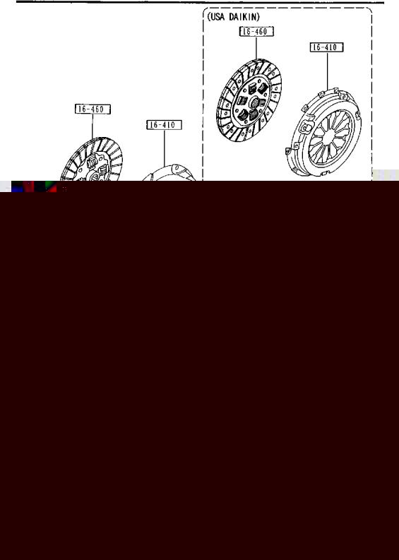

Спасибо. Выжимной я заказал оригинал (LF01-16-510 /G560-16-510B)
Что такое "солдатик"? Болт с шаровой головкой (FE69-16-102A), тот, что на схеме 16-102?
Clutch.jpg [70.2 ]
Ага он самый. Вот для информации.

shrm писал(а):
Да, номера те. Выжимной PRB-36.
Что то на exist.ru он не входит в число аналогов LF01-16-510 %)
