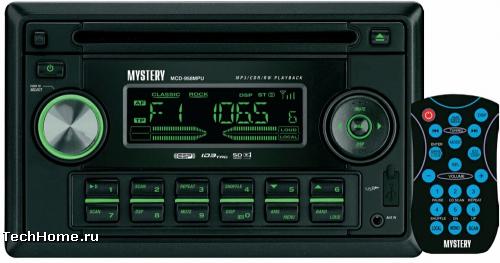

Я поставил 2-х диновую Mystery MCD-958MPU, да это конечно не кларион и не пионер, но я вообще 2 года со штатым кассетником прокатался, слушая только радио, поэтому меня вполне устраивает качество звука, басов хватает. Модель новая (2010 г.), цена бюджетная, есть слот для SD карт и USB, панель сьёмная, выглядит как штатная магнитола, одно неудобство только, телефон теперь некуда при езде положить, нижний отсек то перекрылся :D В двери воткнул Kicx GFQ 572, сзади как стояли какие то пионеры так и стоят (штатные?) Двери проклеил эстэпэшкой, в планах воткнуть пищалки и на этом остановиться.

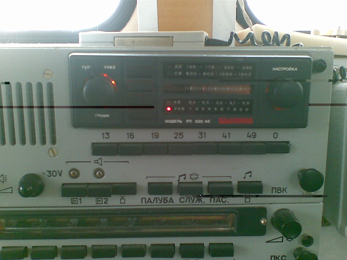

А наши суровые моряки клали на буржуйские CD, DVD, MP3, MP4, WMA, USB, FM... и слушают Маяк!
зато с обратной связъю... :ROFL:
Вместо динамиков КОЛОКОЛ!
а панель у нее снимается?или так и ездишь?

Morgan_2001 писал(а):
Панель сьёмная, для меня это был важный критерий при выборе, так как машину оставляю около дома и не хотелось пионэров провоцировать на преступление. Вообще из 2-х диновых выбора почти не было, либо старые модели даже без USB, либо цена для меня неподьёмная. А эта мистери обошлась мне в 3 101,00р плюс 500 рублей салазки 2Din, по идее можно было и без них вкрячить, но на кочках она мотылялась бы как авно в прорубе. Самый гемор был срезать металлическую пластину между верхним отсеком, где был кассетник и нижним, где пустое место, ипонцы металла там не пожалели, не все ножницы по металлу там помогут, а так магнитолка встала хорошо, могу сфоткать вживую если интересно.
