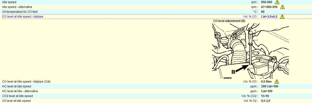

Собственно вот данные для FE с инжектором
Clipboard01.jpg [52.27 ]
