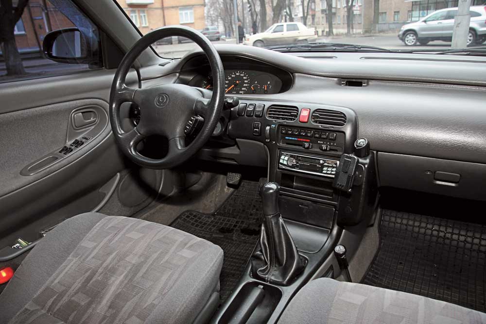

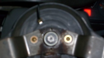

Задался тут поиском... Хочу руль меньшего диаметра на ГЕ поставить.
Но т.к. не люблю колхоз типа "спорт руля" и т.п. имплантации через переходники, решил попробовать от других мазд (меня даже миниатюрный парктроник бесит в интерьере...).
Интересует диаметр, посадочное место (думаю что с этим проблем меньше всего).
В частности Кседосы, матрехи и т.д.
подушки уже нет и совместимость разъемов особо не волнует.
имхо - великоват, даже на фото видно что перебор... (еще добавляет тонкость...)
Poderj-(13).jpg [ 75 | Просмотров: 12451 ]

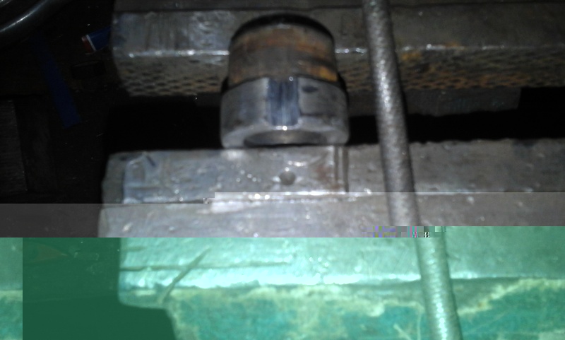

Народ адаптировать руль легко. - вырезается посадочная втулка и вваривается на новое место. Проделывал неоднократно. Важны конструктивные особенности. Сам мечтаю о меньшем руле, но все что видел даже не колхоз а гораздо хуже. Предложение - озвучить в данной теме диаметры рулей на наших авто. Замер по внешнему диаметру. Завтра выложу свой.

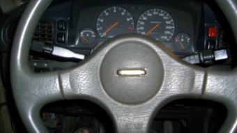

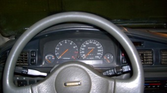

У мя 380 мм ща фотки выложу если плучцца.
 Заголовок сообщения: Re: Руль (диаметр, совместимость) | мазда (mazda) форум
30 сен 2009 08:39
Сообщений: 728
Откуда: Таганрог
Автомобиль: уже кседос 6
Извените самое главное не в рескости.
S7302688.JPG [ 45.77 | Просмотров: 12356 ]
S7302686.JPG [ 52.11 | Просмотров: 12356 ]
S7302685.JPG [ 52.07 | Просмотров: 12356 ]

Причем тут смотрится. Поменьше б диаметром. Всегда хочется руль пониже отрегулировать а сидушку повыше. А когда сидишся приходится протискиваться между рулем и сиденьем. Да и при езде чувствуются излишние габариты руля.
Вот по внутреннему диаметру - само то.

фото не мое :)
просто очень хорошо на нем видно несуразность руля.

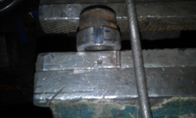

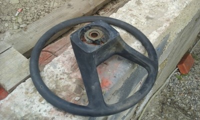

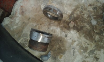

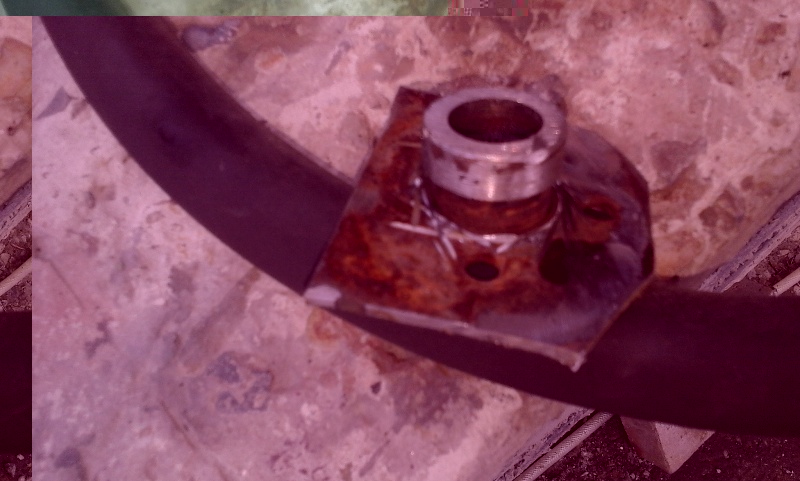

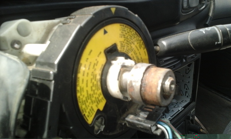

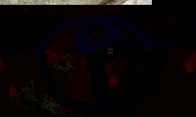

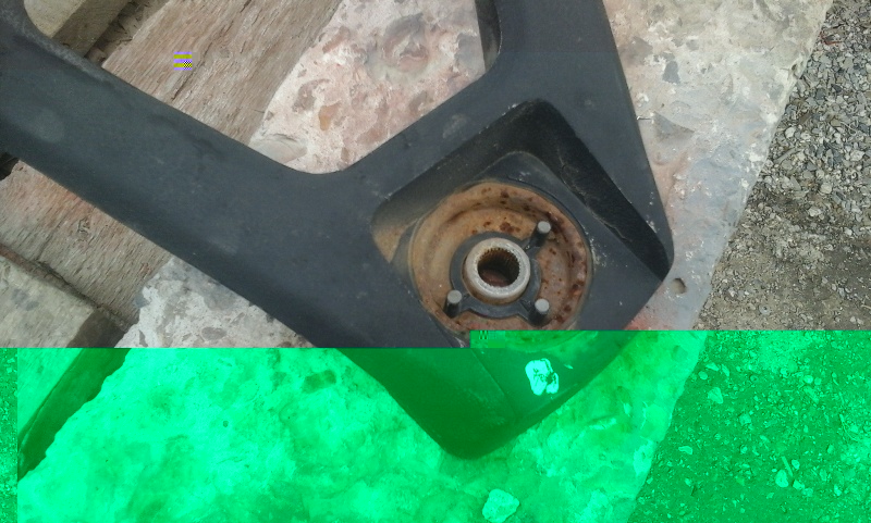

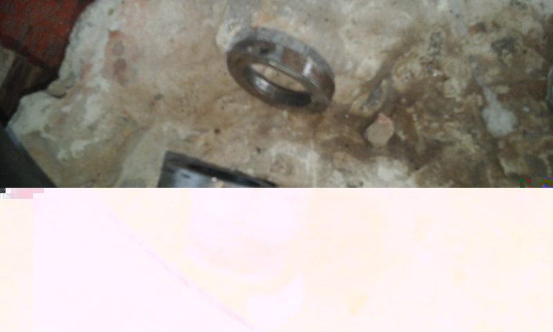

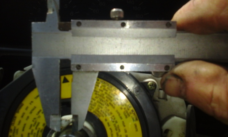

Давно не был
13.jpg [ 114.04 | Просмотров: 8299 ]
12.jpg [ 167.74 | Просмотров: 8299 ]
11.jpg [ 120.84 | Просмотров: 8299 ]

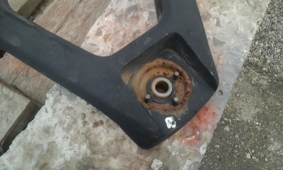

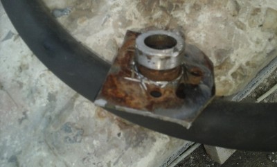

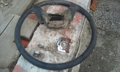

сюда же
16.jpg [ 116.14 | Просмотров: 8299 ]
15.jpg [ 105.33 | Просмотров: 8299 ]
14.jpg [ 167.61 | Просмотров: 8299 ]
24 фев 2017 19:45
Сообщений: 728
Откуда: Таганрог
Нумерация в порядке номеров
21.jpg [ 86.86 | Просмотров: 8299 ]
19.jpg [ 98.58 | Просмотров: 8299 ]
17.jpg [ 114.31 | Просмотров: 8299 ]

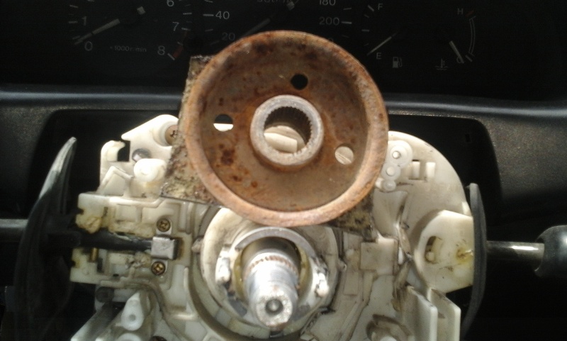

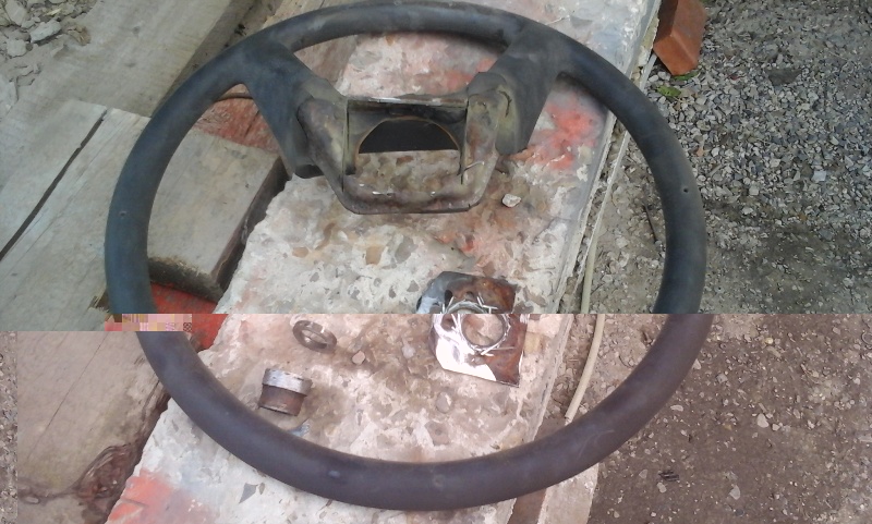

24 фев 2017 19:47
Сообщений: 728
Откуда: Таганрог
Как Вы поняли Таврия нам поможет. инсталированный руль завтра
