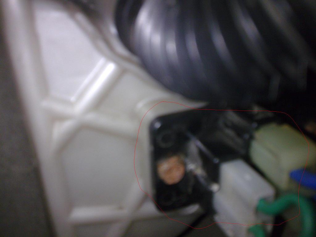

в GD блок резисторов примерно там же.только у нас не полоски а нихромовые спиральки.я в такой ситуации просто по колхозному спираль соединил.пока работает

я не пойму что снимать и разбирать (извините за тупость)

снимаешь пластик под бардачком снизу,и ищеш такую вот ерунду,ток она на фотке не вся.два болтика выкручиваешь,и вот они резисторы
013.jpg [ 49.65 | Просмотров: 8431 ]

спасибо! буду искать и делать!

Ура сделал 1 и 2 положение печки
