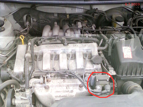

orion777 писал(а):
Ну а что, разве у тебя нет распределителя?
Вероятно, это вот он? :o

 Заголовок сообщения: Re: Глюки при разгоне | мазда (mazda) форум
23 авг 2009 13:19
Ну да. Надо снять его, вычистить от пыли и нагара, как внутри так и снаружи. И потом внимательно осмотреть на предмет трещин, прогоревших угольных дорожек и вообще износа.
