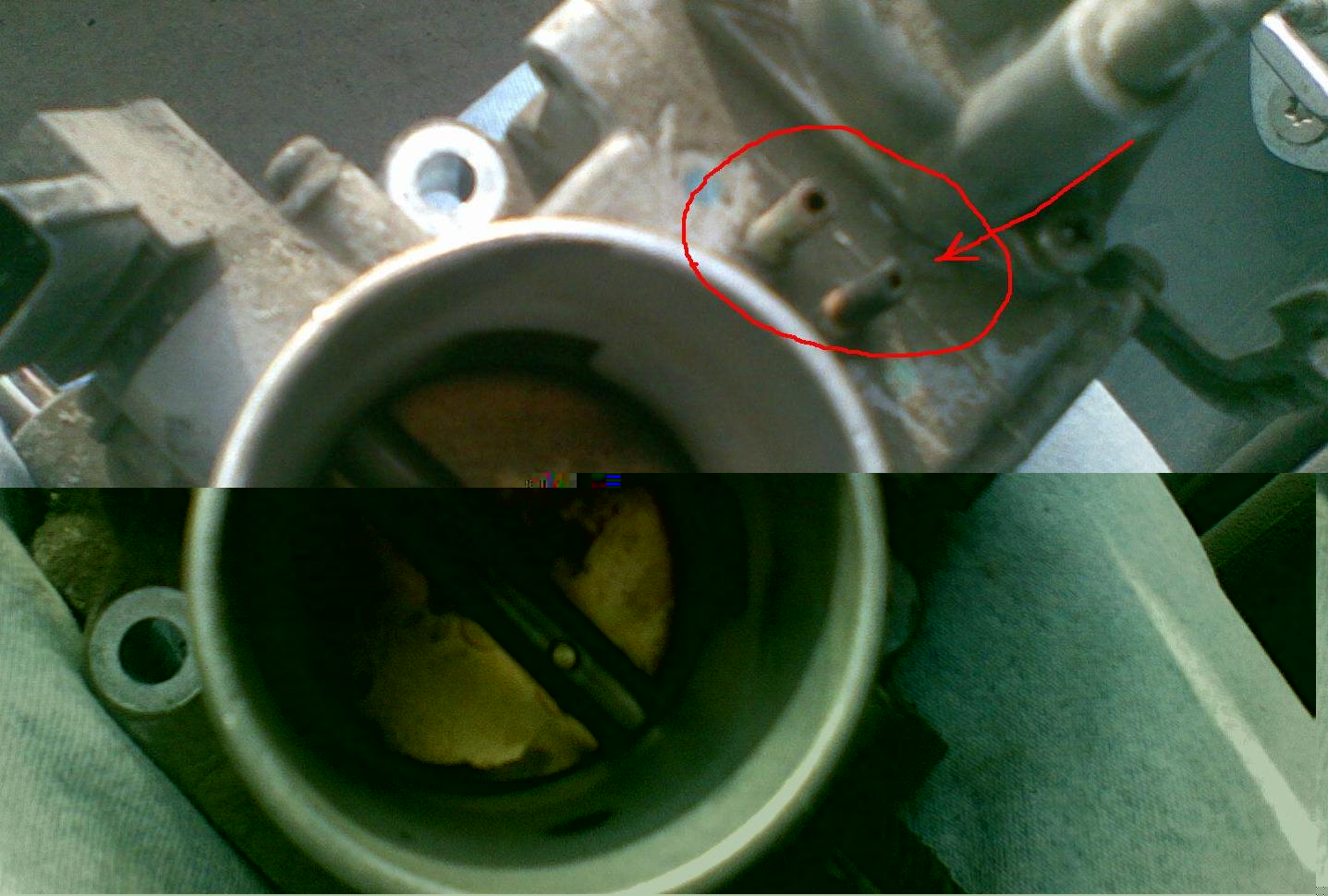

Давно хотел спросить но наконец то решился, пару месяцев назад чистил ДЗ , всёбы хорошо но один из каналов не удалось прочистить(к которым подходят резиновые шланги 2 шт сверху). Пытался даже шуруповёртом с жёсткой проволокой, грязи высыпалось много но не прочистилась(на форуме нашёл тему что ктото всётаки прочистил). Наверняка ктонибудь из Вас чистил ДЗ , вопрос в том - действительноли оба эти канала должны продуваться или нет и как сильно это может влиять на работу двигателя , просто с тех пор работа двигателя нестабильна - при резком нажатии на газ обороты падают , тока несколько нажатий спасают и мощи вообще нет, с проворотом даже не стартонуть. HELP!

Должны вроде свободно продувацца. Я так понимаю это шланги охлаждения, тогда конечно работа нестабильная.

одна точно забита , прочистить не в какую неудалось. На этом патрубке видны небольшие следы корозии , на разборке хотел купить другую но на ней также были следы корозии , но к сожалению не глянул продувается ли она

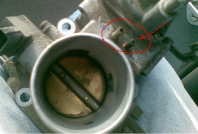

была такаяже история, забита одна трубка, прочистить не удалось, ...но на работе двигателя никак не отражаеться.....эт вроде перепускные клапана, для чего сам не знаю, но машина едет.
фото моей ДЗ
Комментарий к файлу: ДЗ (стрелкой - забитый клапан)
28032009(011).jpg [ 165.99 | Просмотров: 2722 ]
Mazda 626 GE; 1993; 2.0 FS; MКПП; hatch
