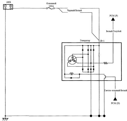

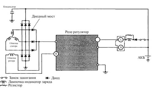

По схеме видно, что на том разъёме SL должно быть два "плюса", аккум и лампа, так что смотри проводочку, возможно нет того самого возбуждающего напряжения... ну коли на стенде всё нормально работает.

Может быть у тебя и такой генератор PD, он управляется самим компом машинки.
VIN машины или модель генератора нужно уточнить

На GE только один вариант генератора, мозгами он не управляется.
