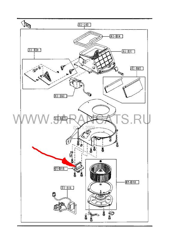

У меня подобная проблема заключалась в неисправности блока сопротивлений который регулирует скорость вращения вентилятора печки (стоит в корпусе вентилятора и его же потоком воздуха охлаждается). Так вот у меня в нем просто контакт от перегрева отпаялся. 2 минуты работы паяльником и время на сборку\разборку. В GE стоит блок сопротивлений, а что стоит в GF я не знаю. Видел в таком же корпусе полупроводниковую сборку, но у меня такая не заработала...

блок сопротивлений

резисторы менять на управлении. и не надо в 10 темах одновременно отписываться.

правда на 3ую включаю она обороты меняет но вент не крутит кто подскажит?
Это как?Обороты меняет,но не крутит? %)
Если 4-я работает,значит питание и управление есть,но через блок резисторов(1 2 3 скорости) не идёт.Очень сомнительно,что сгорели все 3 сопротивления.Скорее всего что-то общее в этом блоке.
