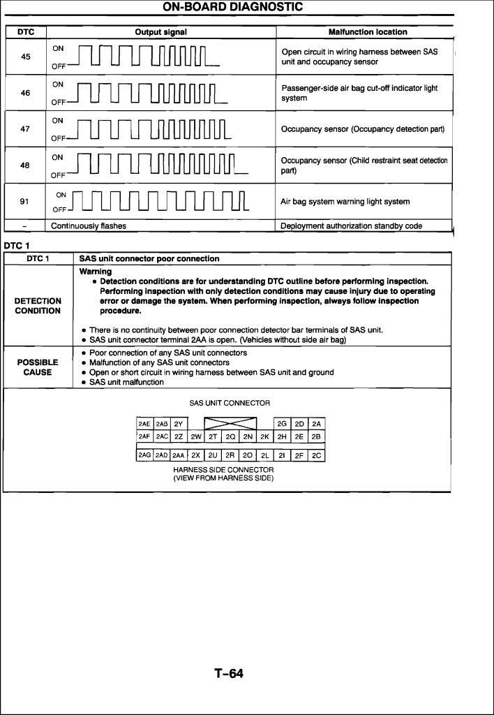

Не горит,а именно мигает,сначала 4 раза потом 5,или наоборот, постоянно...что это значит?и если ошибка то почему мигает,а не горит?

А как же расшифровать?получается или 54 или 45 ошибка...в инете искал не нашел по подушкам расшифровок :(

В английском воркшоп мануале для ГФ, что в ФАКе лежит, должна быть эта расшифровка

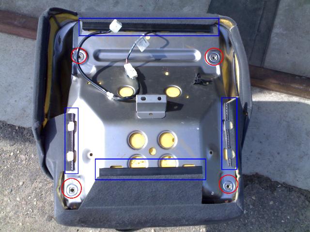

Не исправен датчик наличия пассажира могу выслать эмулятор для кодов ошибок 45 или 47 или 48

вместо датчика наличия пассажира под сидением разьединить белый разьем и воткнить в него эмулятор в сторону передней панели
для тех кто в танке - у denis-а мазда 626 GE, это 1992-1997г.в.
датчик наличия пассажира начали ставить с 98г... фактически это беда свежих 323, и 626 GF(GW).

Народ,а всетаки что значит 45я ошибка на GE? :( Не могу что то найти рсшифровок...

Да согласен датчики пошли с 98г. но я бы все таки заглянул под сидение (белый трехконтактный разъем от датчика наличия) и ошибка SRS 45 только от датчика наличия
