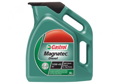

Класс B3:
Castrol Magnatec Diesel 10W-40 B3 - моторное масло с синтетическими компонентами предназначено для использования в дизельных двигателях автомобилей с турбонаддувом и без него
* Защищает детали двигателя лучше, чем традиционные масла аналогичного класса, в том числе в фазах пуска и прогрева
* Обладает высокой стабильностью вязкостных характеристик в течение всего срока службы, поддерживая мощность и приёмистость двигателя, обеспечивая экономию топлива.
* Применение специальной технологии производства масел для дизельных двигателей цвеличивает эффективность работы двигателя
Мне кажется даже как то тише стало работать после ZIC 10w-40
Вот такое у меня масло
93be2be31989cc28844f1994c547c7cf1.jpg [ 116.27 | Просмотров: 3965 ]

 Заголовок сообщения: Re: Дизельное масло вместо простого? | мазда (mazda) форум
25 июн 2010 18:20
Дык и соляру лей! :lol:
А серьёзно-так и скажи-жена купила! :D Зайди в дизельную ветку,тама есть!А тише стала работать-жиги перед продажей тож камазовским травят! :D
