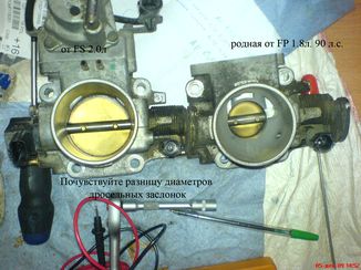

Являюсь обладателем 626 1,8л 90 л.с. 95г МКПП, и давно хотел вернуть 105 л.с. в свой движок.
Была инфа, что необходимо менять корпус дрослеьной заслонки на от движка FP 1.8л 105л.с или от FS 2.0л и в добавок электронный блок управдения двигателем (ЭБУ).
Решил попробывать бюджетный вариант и поменять только корпус дроселльной заслонки в надежде, что штатные мозги справятся с корректировкой топливоздушной смеси (так как количество воздуха увеличится и если мозги не добавят топлива, то смесь станет бедной и как следствие - детонация).
Заслонку брал в интернет магазине питерской разборки (в Москве просили дорого), так как их менеджеры не могли или не хотели отличить корпус дросельной заслонки от 1,8л 90 и 105л.с., то воизбежании купить тоже что и стоит у меня штатно пришлось заказать от FS 2,0л. Она немного больше чем от FP 1.8 105 л.с.
На днях имплантировал корпус дросельной заслонки от FS 2.0л. Со старой переставил датчик положения заслонки и регулятор холостого хода.
Перед переброской датчика положения заслонки замерил сопротивление между ножками датчика при полностью закрытой и при полностью открытой заслонке и выставил эти значения при регулировке на новом корпусе заслонки.
Итог: Движок бодро крутится, пропал тупеж при переключении с 1 на 2 при больших оборотах (около 5000 об/мин),
холостые держит нормально, детонации ("звон пальцев") не наблюдается.
Есть негативный момент: при троганьи необходимо побольше поддавать газа.
Цена вопроса: корпус дросельной заслонки 880р+200р доставка,
около 400р прокладка между коллектором и корпусом заслонки+прокладка между регулятором холостого хода.
На фото видно как японци убили пони, заузив диаметр дросельной заслонки.

Почему,расходомеры вроде одинаковые на fp\fs...?Главное чтоб мозги поняли такое количество воздуха,если детонации нет значит мозги адекватно видят...

новая встала нормально на место старой?
дорабатывать не пришлось?
тоже хочу поменять на своей ГФ 90 лс.

ilya07
по замеру разгон до 100 на сколько быстрее стал ? Просто интересно после замены ДЗ реально становиться 105 или всетаки не дотягивает до 105 из за старых мозгов ?

Хм... У меня на FE 2.0 тоже такой дроссель стоит с большим диаметром. Значит мои пони ждут пока я им заслонку от Урала-375 поставлю.

LEON писал(а):
ilya07
Я почему то уверен что дело как раз в ДЗ,там пропускная способность явно раза в два меньше нормальной соответсвенно и 15лс спокойно могли пропасть из за этого,как ни крути но мощность мотора зависит напрямую от количества воздуха\бенза сгоревшего в нем...интересно какой там расходометр,если как и на всех fp\fs то мозги точно смогут понять его показания,соответсвенно и мощность появится .
