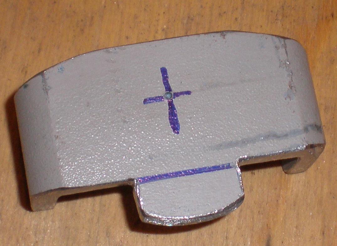

Вот такая картина получилась у меня:
P3010399.JPG [ 85.97 | Просмотров: 2321 ]
Правда на отделившемся кусочке еще пару трещин - весь элемент потрещал и теперь чтобы заварить дофига швов накладывать надо.

просто взять новый прямоугольник с отверстием и приварить, на нее нагрузка не очень большая и допускаются смещения.

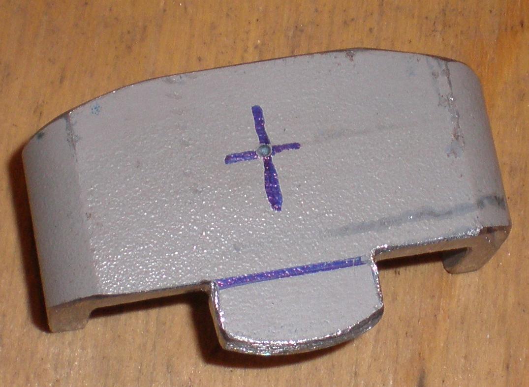

Я тоже так думаю. Вот сделал заготовку:
P3010400.JPG [ 117.79 | Просмотров: 2316 ]
Теперь осталось акуратно вырезать остатки старого кронштейна.

вари, все будет нормально

Не очень толстый кронштейн то? Место его приварки к рычагу будет на порядок слабее самого кронштейна.

У меня весь старый кронштейн был в трещинах, метал S3. Вот я и решил взять потолще, как раз нашел прямоугольную трубу и с нее вырезал швелер и выпелял клон родного кронштейна.

[quote="avmisar У меня весь старый кронштейн был в трещинах, метал S3. Вот я и решил взять потолще, как раз нашел прямоугольную трубу и с нее вырезал швелер и выпелял клон родного кронштейна.[/quote]
Потолще в данном случае нежелательно, так как при боковой нагрузке он будет выламываться с корнем, лучше толщина оригинала: тогда если что, он сам будет изгибаться.

[quote="osmenПотолще в данном случае нежелательно, так как при боковой нагрузке он будет выламываться с корнем, лучше толщина оригинала: тогда если что, он сам будет изгибаться.[/quote]
Время покажет, уже сделано. А характер и расположение трещин говорит о том что он разрушился от циклических ударных нагрузок которые как я думаю были в слествие незатянутой гайки. И так как не было замечено дефектов ни на сварных швах ни на метале самого рычага решил усилить кронштейн, да и заготовка такая попалась, что не нужно было выгибать форму швелера.
