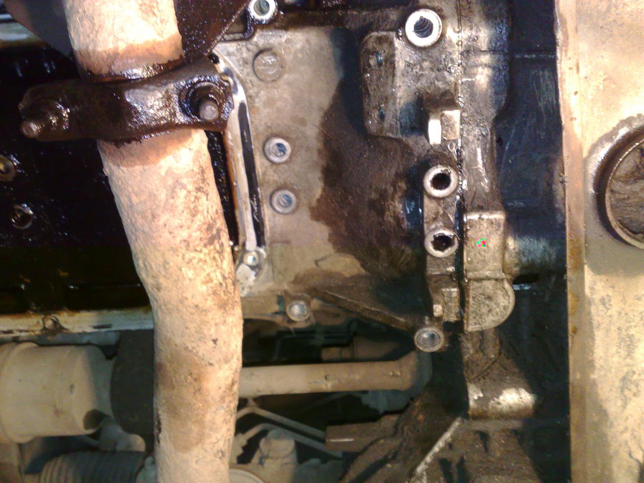

У меня аналогичный ступор по поводу усилителя поддона,только вот загвоздка-нет никаких проточек и отверстий в кожухе АКПП.Двигатель FP+GF4AX-EL.Неужели чтобы снять поддон нужно снять акпп и маховик??!!.Есть ещё мысль высверлить 2 отверстия,но где гарантия,что там маховик узкий или с проточками под ключ??!!.

У меня валяется в гараже маховик от АКПП там проточек никаких нет это 100 ! но вот пролезит ли тонкостенная головка...возможно да !
Там маховик жестянка )) :)

Чтобы снять поддон нужно снимать коробку.но я нашёл поодон от ГЕ и примерно отметил отверстия.просверлил сверлом чуть больше диаметра 10-й головки и открутил потайные 2 болтика.Фотки поддона есть с отметками,если не выкрутишься пиши igorigas@mail.ru вышлю за пиво :roll:

Спасибо мужики,отойду от празднования и завтра посмотрим что и как...
