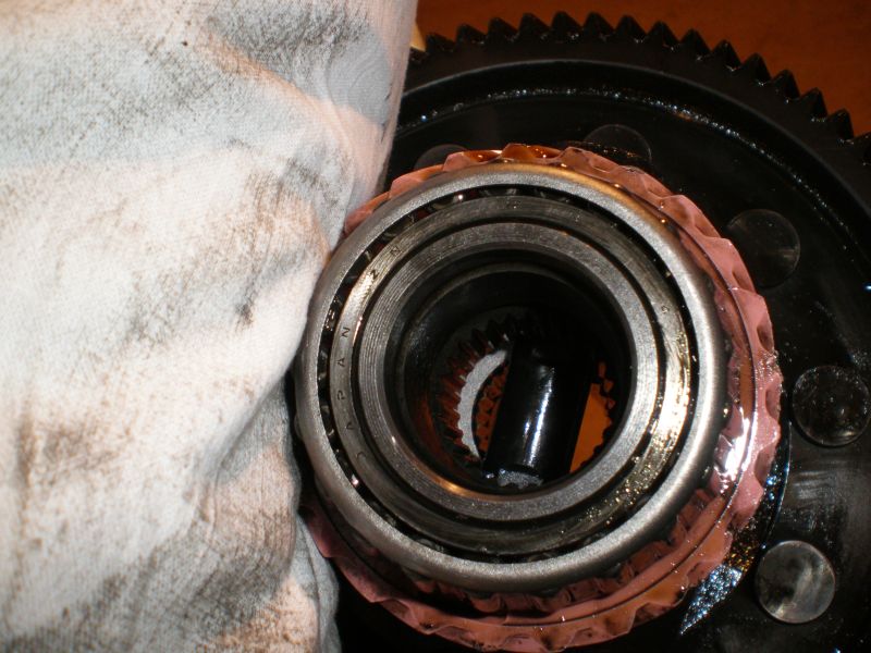

Кто в курсе что там стоит? предполагаю что он роликовый конический, Нужно точный размер и желательно номер оригинального.
 Заголовок сообщения: Re: Подшипник дифференциала МКПП | мазда (mazda) форум
01 фев 2010 12:51
Зарегистрирован: 21 дек 2009 16:33
Сообщений: 202
Откуда: Гомель, РБ
Автомобиль: ford probe 2.0 FS

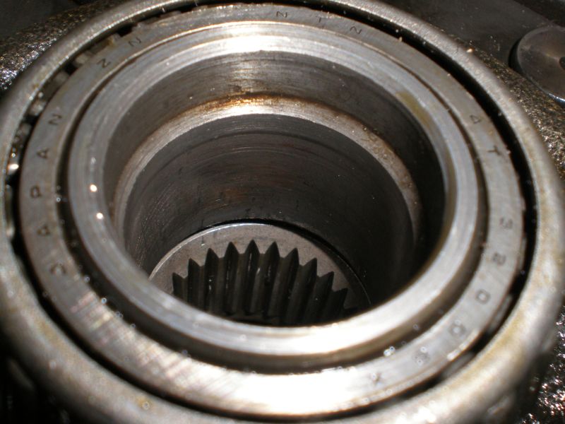

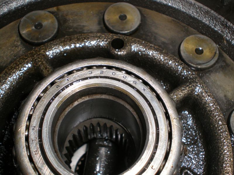

номер оригинального - 0221-27-350

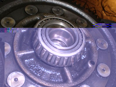

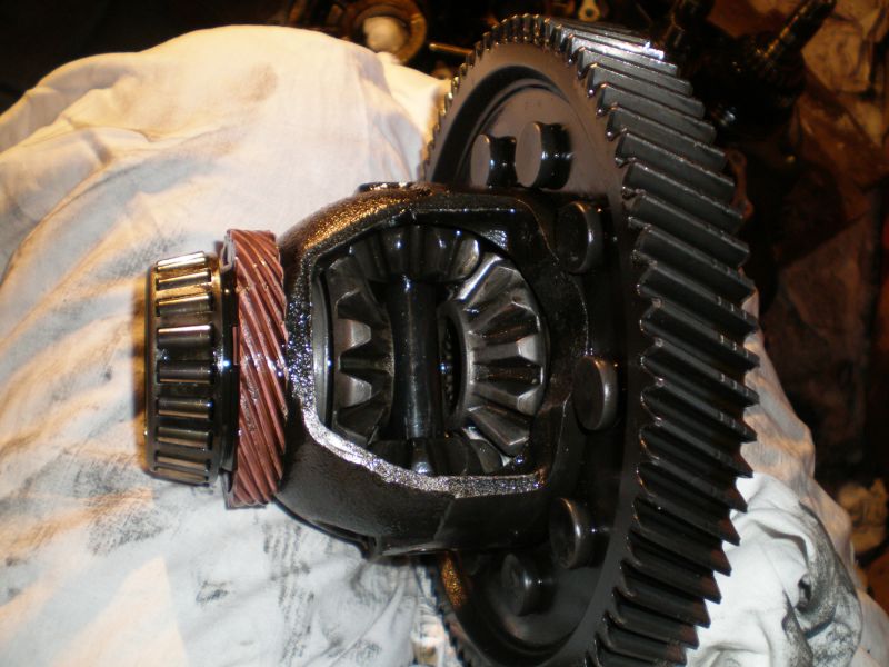

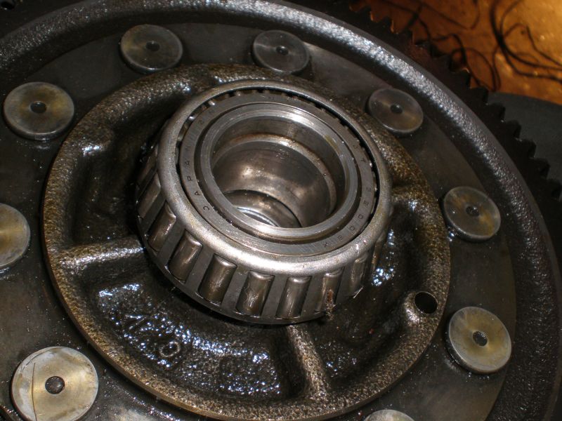

P1110231.JPG [ 101.43 | Просмотров: 9141 ]
P1110230.JPG [ 92.31 | Просмотров: 9141 ]
По размерам незнаю :pardon:

straycat За фото большое тебе спасибо, есть фото кожуха? внутри?

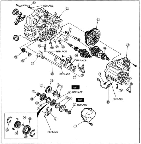

straycat У меня разбило гранатой втулку на которую подшипник запрессовывается.
Вопрос, можно ли снять короб (18) не снимая коробки?
И снимется ли дифференциал (32)?
по фото нужно обратную сторону дифференциала.

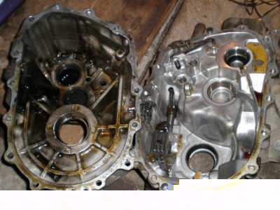

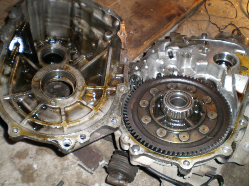

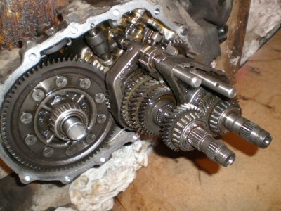

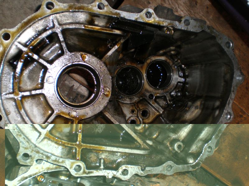

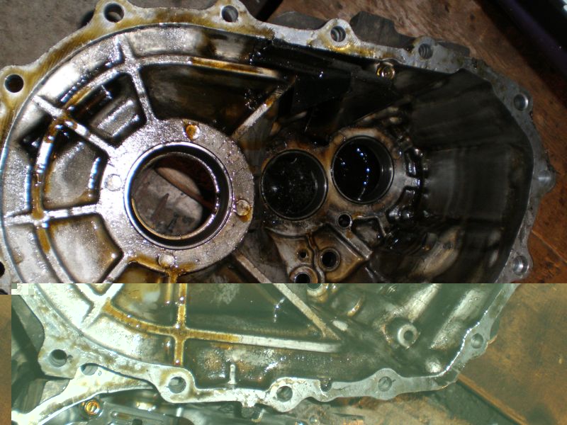

В гараж завтра пойду, пока есть вот это:
Если этого недостаточно, напиши какие фото еще нужны.
P1110243.jpg [ 158.78 | Просмотров: 9060 ]
Ford Probe 97г (Аналог MAZDA MX-6) 2.0 FS
03 фев 2010 09:27
Сообщений: 1818
Откуда: Германия
Баллы репутации: 60

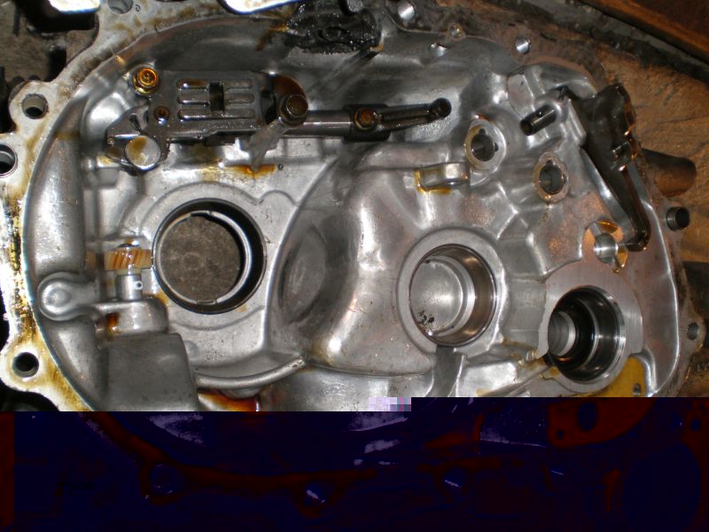

straycat Насчет ездил ли без масла, сказать трудно т.к. при замене масла оно было, а вот сколько не померил.
По последнему фото немного не понятно что мешает снять короб, вроде ничего не мешает. Поясни.
Еще бы увидеть сам короб сфотканный изнутри. И правую часть (последнее фото).

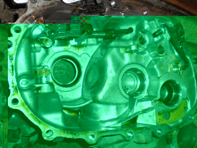

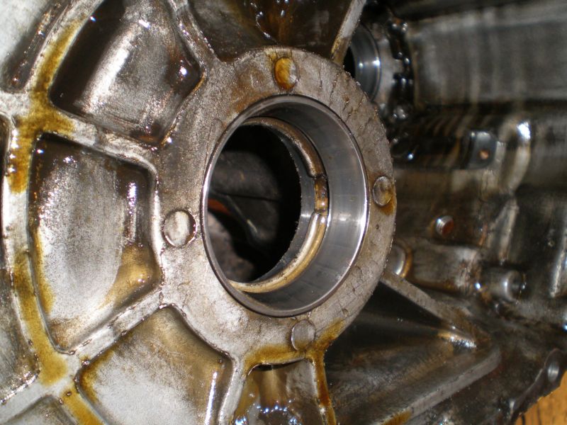

Фото:
P2030255.JPG [ 107.83 | Просмотров: 9029 ]
P2030256.JPG [ 115.63 | Просмотров: 9029 ]
P2030257.JPG [ 111.22 | Просмотров: 9029 ]
04 фев 2010 11:17
Сообщений: 202
Откуда: Гомель, РБ

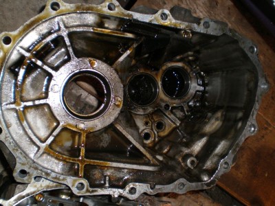

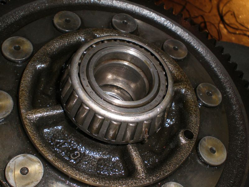

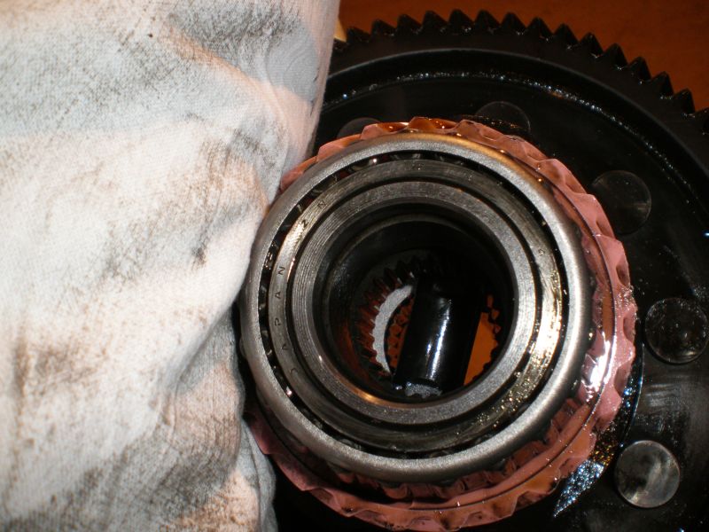

P2030262.JPG [ 108.09 | Просмотров: 9029 ]
Комментарий к файлу: Как видишь, следы износа тоже имеются, при этом никаких проблем.
P2030264.JPG [ 85.9 | Просмотров: 9024 ]
P2030265.JPG [ 106.46 | Просмотров: 9029 ]
04 фев 2010 11:24
Сообщений: 202
Откуда: Гомель, РБ

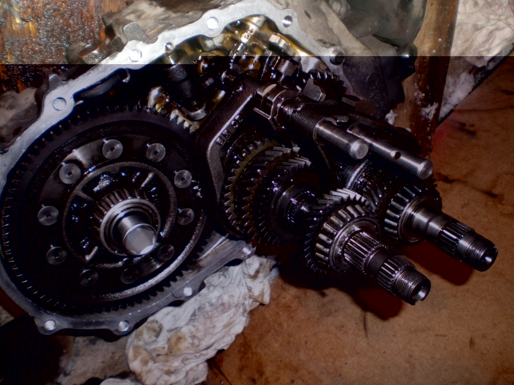

P2030269.JPG [ 115.75 | Просмотров: 9026 ]
P2030271.JPG [ 107.02 | Просмотров: 9026 ]
Пощупал свою гранату, у меня тоже люфт около 0.5 мм, при этом никаких проблем нет.
Люфт там и должен быть, т.к. свободная посадка.
Не лазь в коробку, ищи проблему в другом. Может сапун забился и повышенное давление в коробке..
Поезди чтоб масло в коробке прогрелось а потом открути заливную (не сливную :) ) пробку, если оттуда шипит воздух, то забит
Или при установке нового сальника не смазал рабочую кромку и ответную часть на валу...

straycat большое тебе спасибо за фото, все что мне надо увидел, пришел к решению снять дифференциал и отвести на завод (благо есть спецы которые в принципе могут сам узел сделать), там расточат и вставят втулку, диаметр бы еще знать, но должен быть где-то 30мм (подшипник 206 имеет этот вн.диаметр).

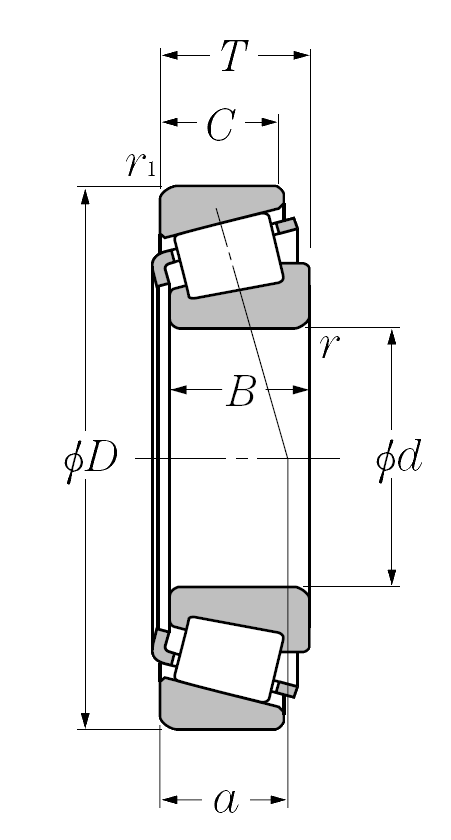

Наткнулся на эту тему. Решил немного дополнить - может кому сгодится.
Подшипник радиально-упорный роликовый с коническими роликами 2007108
Прайс-лист на подшипники
Размеры, указанные в эскизе, но не приведенные в таблице, уточняйте у наших менеджеров по тел.: (495) 647-88-44.
Базовое наименование по ГОСТ: 2007108
Полное наименование: 2007108А
Международное обозначение (SKF): 32008X
Габаритные размеры:
d: 40.00
D: 68.00
B: 19.00
T: 19.00
C: 14.50
Масса, кг: 0.280
ГОСТ/ТУ:
Производитель: ОАО "ВПЗ"
Подшипники роликовые радиально-упорные с коническими роликами воспринимают радиальные и осевые нагрузки. Способность воспринимать осевые нагрузки зависит от угла контакта дорожки качения наружного кольца. При его увеличении осевая грузоподъемность возрастает, при этом уменьшается радиальная.
Допустимые частоты вращения конических роликоподшипников по сравнению с подшипниками, имеющими цилиндические ролики, значительно ниже, они примерно такие же, как у сферических роликоподшипников. Конические роликоподшипники разъемные, что позволяет производить раздельный монтаж и демонтаж наружных и внутренних колец с комплектом роликов.
Однорядные конические роликоподшипники применяют в колесах самолетов, автомобилей, вагонеток и кранов, в катках гусеничных тракторов, в цилиндрических редукторах средней и большой мощности, а также в червячных редукторах (тип 27000), коробках передач, в шпинделях токарных и других металлорежущих станков.
Двухрядные конические роликоподшипники используют в рабочих и транспортных рольгангах прокатных станов, мощных редукторах, опорах барабанов и других тяжелонагруженных узлах. Четырехрядные конические роликоподшипники применяют в основном для опор валков прокатных станов.
Роликовые конические подшипники изготавливаются классов точности 0,6 и 5 для общего машиностроения и автомобильной промышленности, а также более высоких классов точности для станкостроения.
Подшипники выпускаются с метрической (в "минус") и дюймовой (в "плюс") системами задания посадочных допусков.
Источник: Европейская подшипниковая корпорация
