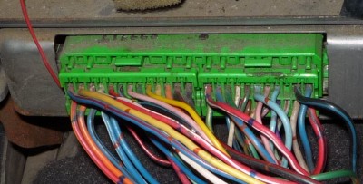

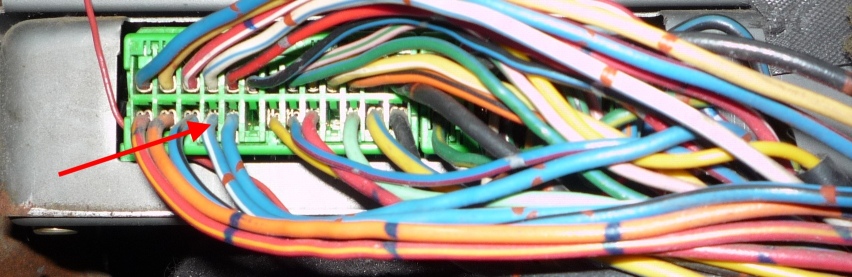

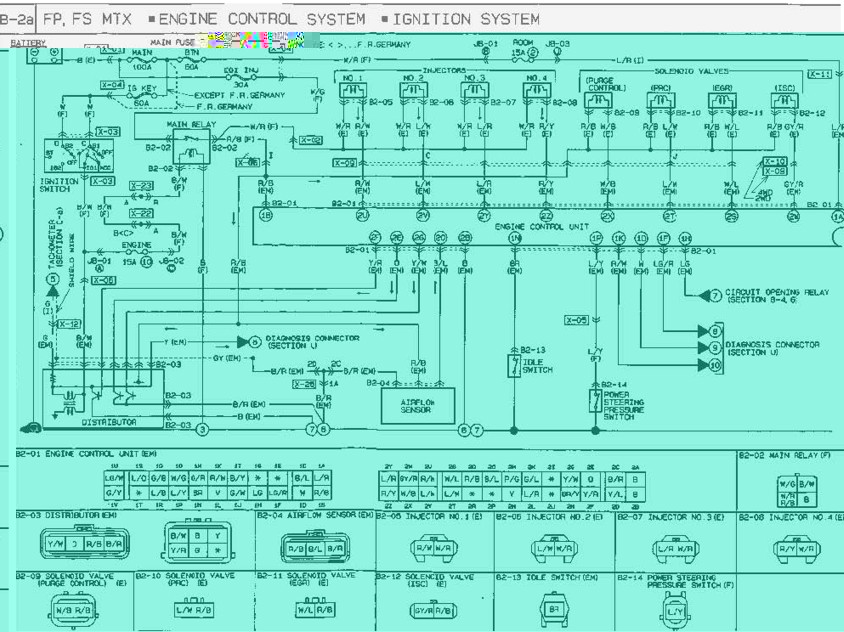

Вот искомый контакт.
по схемам не нашел... точнее все не соответствуют моему разъему :(
ECU_FS2.jpg [ 116.65 | Просмотров: 7181 ]
ECU_FS.jpg [ 166.66 | Просмотров: 7181 ]
 Заголовок сообщения: Re: увеличенное время впрыска (плавающий глюк) GE FS | мазда (mazda) форум

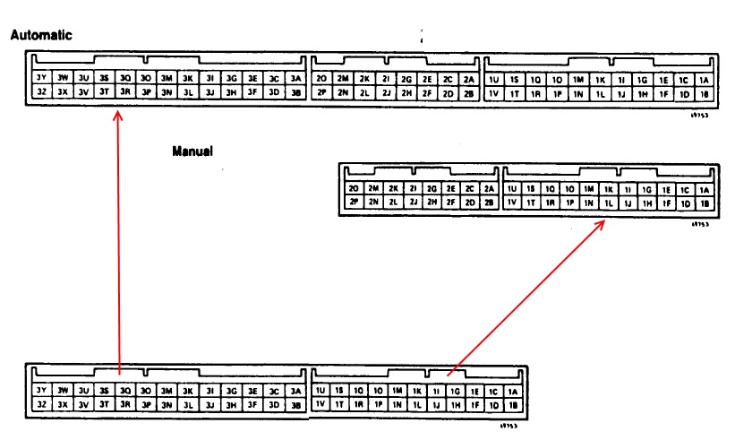

11 ноя 2009 13:09
Получается что у меня какой-то микс обоих вариантов %)
по выводам очень похоже - несколько точно совпадают, но полного описания нет (точнее было, но хз куда дел... там были номера выводов и схема).
mix.jpg [ 104.97 | Просмотров: 7177 ]

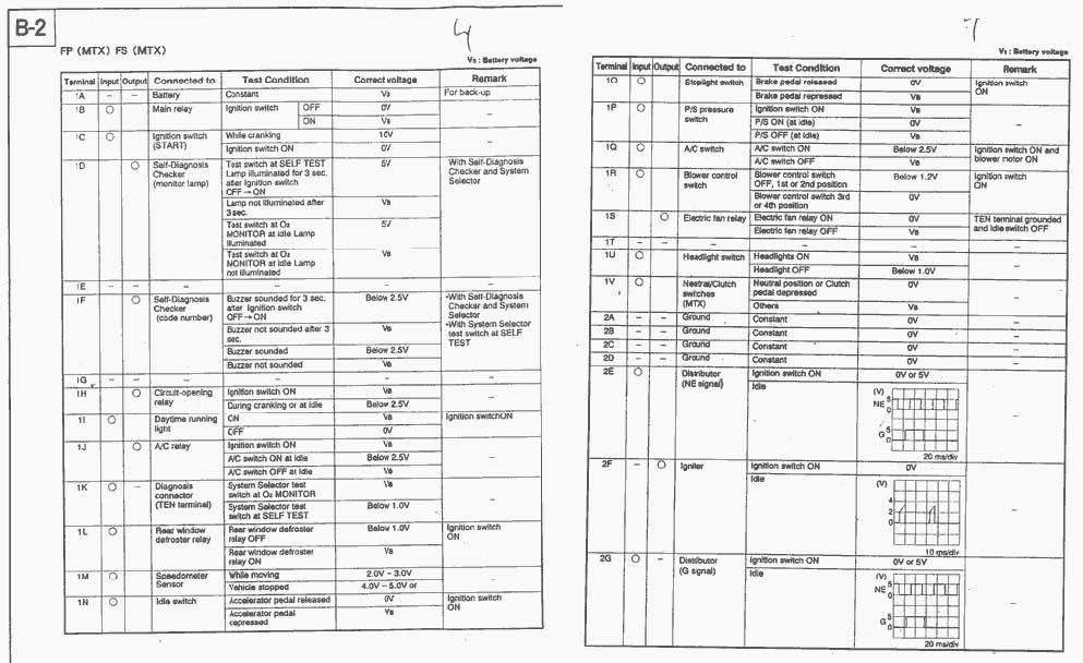

http://notes.ump.edu.my/fkee/e-Books/Au ... Diagra.pdf
Это не оно? правда качество...
11 ноя 2009 16:48
Сообщений: 1614
Откуда: Мурманск
Баллы репутации: 157

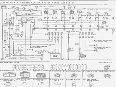

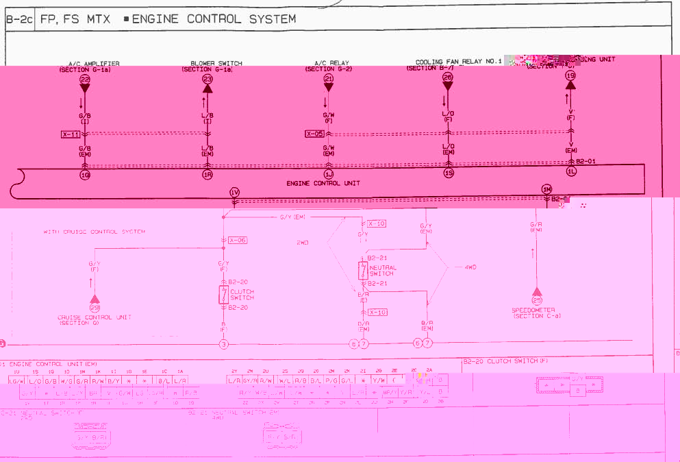

Или так, извлек оттуда рисунки и подрехтовал
Комментарий к файлу: 626 FS ECS
Mazda_626_ECU_Diagra4.jpg [ 71.82 | Просмотров: 7142 ]
Mazda_626_ECU_Diagra3.jpg [ 89.12 | Просмотров: 7142 ]
new-1.jpg [ 158.66 | Просмотров: 7144 ]

Последний, расшифровка не вся
Mazda_626_ECU_Diagra2.jpg [ 93.09 | Просмотров: 7142 ]
11 ноя 2009 17:12
shrm
оно... и тоже не хватает именно нужного мне :D
во всех моих источниках не хватает искомого :crazy:
в указанном мануале контакт 2Т...

stm
посмотри этот файл pin ECU.rar
MX-3,КLZE,Blaze Red
11 ноя 2009 17:29
Сообщений: 1614
Откуда: Мурманск
Дык на схеме видно, что он идет к PRC solenoid valve

Вoris_MX
вроде оно... там конечно несколько перевернуто, но в целом абсолютно понятно где какой вывод.
спасибо :friends:
нашел там искомый контакт... пошел думать.
