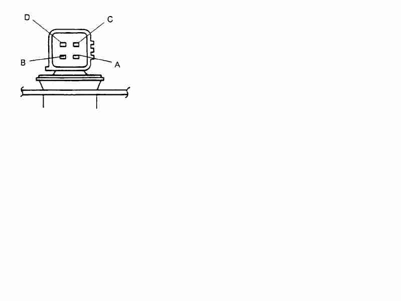

В мануале рекомендуют проверить проводимость между контактами B и D. Соответственно на них и должна напруга приходить.

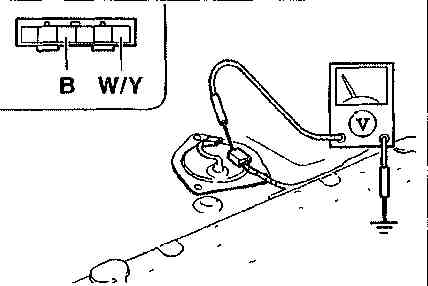

shrm спасибо за наводку.
Уже тепло. Из какого мануала рисунок. Дай ссылку.
Просто я пользуюсь m626_bookmarks.pdf так там идея та-же а разъем другой, вот я и застрял
"Если звуки работы не слышны, отсоединить штекер топливного насоса и установить вольтметр между клеммами W/Y и массы.
• Включить зажигание. Напряжение аккумулятора должно равняться примерно 12 В. После этого выключить зажигание.
• Если измерения сильно отличаются от заданных параметров, проверить реле топливного насоса и электрические провода.
• При соответствии параметров установить омметр между клеммами W/Y и В. Если сопротивление - 0 Ом, замените топливный насос.

в факе есть workshop, вот по нему и смотрел.
