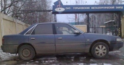

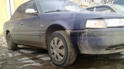

Вот как выглядит у меня машина. Хотелось бы от вас услышеть у меня нормальная высота до земли или нет
12032010274.jpg [ 183.48 | Просмотров: 5682 ]
12032010267.jpg [ 182.27 | Просмотров: 5682 ]

Зад, кажется, низковат. А так, если подумать, тут народ и вовсе витки срезает, чтобы ниже было :) А ещё обвесы вешают. Я себе по кругу пружины поменял на OBK и проставки сзади. Теперь проблема цепляния за всё подряд так остро не стоит. Да и ехать стало приятнее.
Вот и я думаю

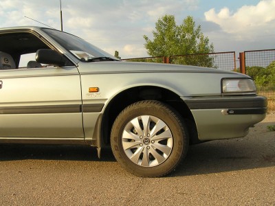

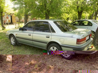

Вот так это выглядит у меня. Диски на 14, машина поднята проставками на 4 см. Теперь уже нигде ничем не цепляю и проезжаю там где раньше отрывал глушитель. Чего и вам желаю.
PICT3120.jpg [ 186.13 | Просмотров: 5664 ]
P6121160.jpg [ 124.83 | Просмотров: 5664 ]

т.е. если линия проходит по ступице или выше - пружины ОК?
 Заголовок сообщения: Re: Задние пружины, GD | мазда (mazda) форум
12 мар 2010 23:27
Пружины явно не окей. Убрать мои проставки и машина рухнет на 4 см вниз. А может уже и больше. Иначе зачем бы я их ставил?
