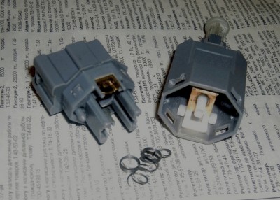

 Заголовок сообщения: Re: Провал оборотов при нажатии на газ и его сбросе 626 GE-FS | мазда (mazda) форум
19 мар 2010 16:44
Зарегистрирован: 05 мар 2010 18:01
Сообщений: 33
Откуда: Казахстан
Автомобиль: Mazda 626 GE-FS
Ну что сказать, stm оказался прав, не работает :pardon:
Вот разобрал, почищу, пружинка тож того - перелом в 4 местах...
IMGP3955.JPG [ 197.17 | Просмотров: 11801 ]

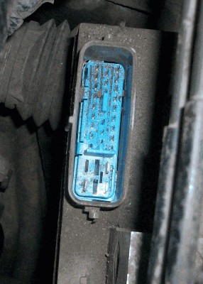

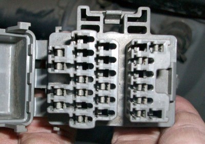

У меня почти тоже самое, тока сброс оборотов происходит в движении (при скорости 50 м/ч падает с 2000 до 0 и ч/з секунду возвращается, в большинстве случаев, а иногда глохнет), при этом на панели горит ABS, TCS и TCS OFF (С этим в данный момент борюсь). Но вот нашел одну закономерность при стоянке на P выжимаю педаль тормоза несколько раз и движка начинает задыхаться. В чем может быть причина этой аномалии.... ?
p.s. Прошу не закидывать шапками, я тока начинающий, и у меня бальной вопрос где находится блок управления ABS (тока пож-та с фото), весь инет перерыл а точного расположения найти не могу.
Мазда Форд Телстар, GFEPF-100063, 1997 г.в., FS(140 лошадей)
26 мар 2010 21:34
Сообщений: 1726
Откуда: Odessa
Проблемы с оборотами ХХ при нажатии на педаль тормоза частенько бывают, когда вакуумный усилитель тормозов внутри теряет свою герметичность. Так что можешь с вакуумника начать...
Двигайся по тормозным трубкам от бачка и наткнешься на энтот блок :D
Извиняюсь начать что......
Нашел :Bravo:. Вот тока фишку не могу выдернуть, хотя после нескольких попыток её выдернуть стала загораться лампочка на кнопке TCS OFF, думаю что иду в правильном направлении.
Еще возник вопрос: При наборе оборотов в районе 1,5-2 т.оборотов из движки исходит металлический стук после обследования, обнаружили что 3-я форсунка хромает, может ли она выдавать такой звук. (кстати на старой движке по городу был расход топлива в районе 10 л. а щас около 15 думаю что скорее всего эта форсунка)
28 мар 2010 05:38
Зарегистрирован: 26 мар 2010 14:56
Сообщений: 5
Откуда: Улан-Удэ
Автомобиль: Mazda Ford Telstar
там защелка она отгибается на 10-15 градусов и упирается во что-то.
фишка вышла (пришлось увеличить усилие).
Опасения подтвердились окисление контактов, чем можно а главное как вылечить проблему
Комментарий к файлу: Подскажите как мне сбросить комп у меня не хватает некоторых проводов. И при диагностики нет соединения
100_5404_диагностика2.jpg [ 103.15 | Просмотров: 11655 ]
Комментарий к файлу: клейма "МАМА" БУ ABS
100_5395_мама2.jpg [96.85 ]
Комментарий к файлу: клейма "ПАПА" БУ ABS
100_5394_папа2.jpg [ 107.47 | Просмотров: 11655 ]
