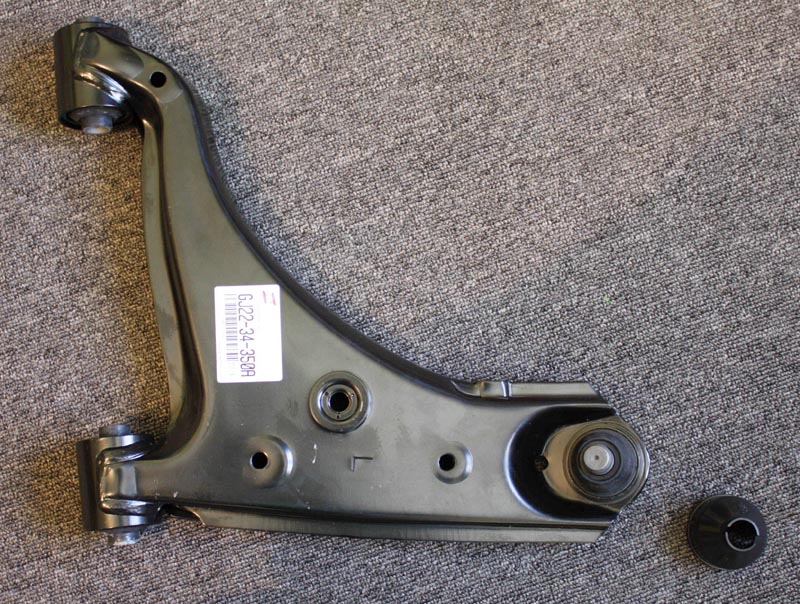

Sh auto parts SH-31023 Рычаг передний правый - 1 224,15р.
Если что - вот код.
И фото.
Рычаги реально хорошие. Намного лучше, чем тупо менять шаровую и сайленты.

 Заголовок сообщения: Re: Шаровая | мазда (mazda) форум
12 июн 2010 12:59
Сообщений: 450
Откуда: Волгоград
Если что - вот код.
И фото.
Полностью согласен.
