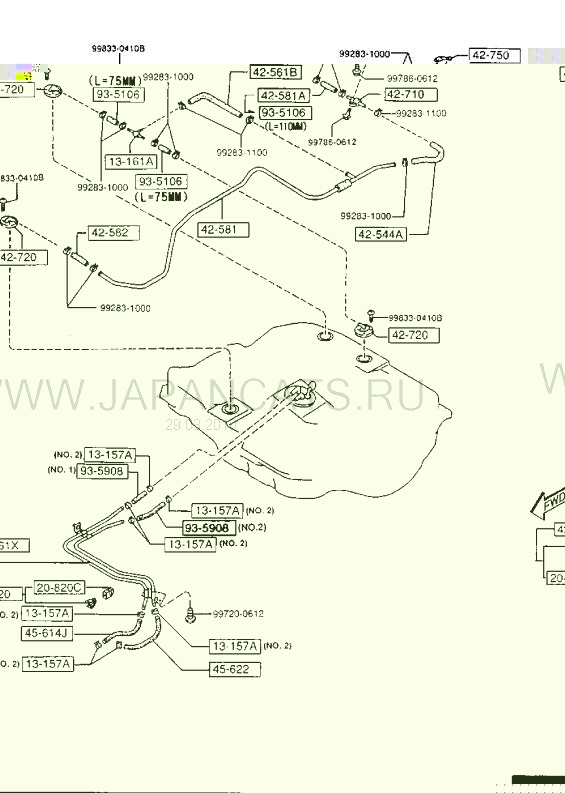

Приветствую очередной раз коллег маздоводов , вообщем проблема такая, поменяли мне заливную трубу которая в бак , вся сгнила напрочь, почистили бак , попутно сетчатый фильтр заменили. Проблема в том что после этого маська начала адски троить , во всяком случае ощущение схожее , в рабочем диапазоне 2- тыщи не едет ни в какую. Также стал очень шумно работать бензонасос , раньше очень сильно надо прислушиваться к его работе. На баке были какие то пластиковые трубочки , они шли по верху и были напрочь забиты , и вообщем никуда не выводили , мы от них избавились и заглушили. Для чего они? Пробовал приоткрыть крышку бензобака - не помогло. Что делать?

Эти пластиковые трубки вентиляция бака и обратка. продувай, чисть и соединяй как было!
Parts.jpeg [62.7 ]

смотрел эту схему , все понять не мог , куда и откуда они идут, и как работают... Ну если мастера мои не выкинули то думаю верну на место , а причина того что не едет неужели в них?

та же фигня с вентиляционной , теперь поставили шланг , только не знаю правильно ли...
по поводу трубочек на баке они уже были чем то забиты , так что подумали что они не нужны и отсоединили.

Ровно работало потому что бензонасос не перегружался, он спокойно гонял топливо по кругу. В нормальном варианте он прокачивает через себя гораздо больше бензина чем потребляет двигатель, не напрягаясь и охлаждаясь. Теперь вы перекрыли обратку: он работаетна максимальном давлении на потребности двигателя не получая нужного охлаждения. Долго он так не проработает.

извините , тупикую , там схемка повыше , если не сложно , плз , обьясните чего я там перекрыл , и как правильно назад сделать , а то я уже на измене...

Если по простому, то вторая трубка идущая от моторного отсека должна быть возвращена в бак. А вот где вы ее глушили, это вам виднее.
