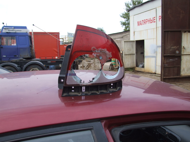

Когда пена застыла, маркером размечаем фонари. Затем, самое интересное;
начинаем высверливать биметаллической коронкой гнезда под оптику, и тут загвоздка.
Во- первых, для этого обязательно нужен сверлильный станок, просто дрель не подойдет
Во-вторых, нужно изготовить кронштейн для того, чтобы сверлить под правильным углом. Вопрос- как его изготовить?? Есть правила; крепежные площадки фонарей всегда расположены в плоскости, перпендикулярной ходу движения, верхняя и нижняя площадка или в одной плоскости, или в параллельных плоскостях ( как в случае с GE). Кронштейн набирается из полосок фанеры, Высота кронштейна определяется следующим образом; пока фонари еще установлены на машине, открывается багажник и к обеим фонарям сразу прикладывается правило, или ровная доска, затем замеряется расстояние от правила до края фонаря. Исходя из этого размера набирается высота кронштейна. С центральным фонарем проблем нет, кронштейн не нужен, св

Коронки нужно брать диаметром на 6 мм больше диаметра оптики, т. к нам нужен припуск на дальнйшую обработку, чтобы не получилось так, что на готовом изделии оптика не влезает в гнезда. Гнезда сверлятся сквозными, т.е. навылет. Мне пришлось высверливать за 3 приема, т.к. высота коронки не позволяла за один.

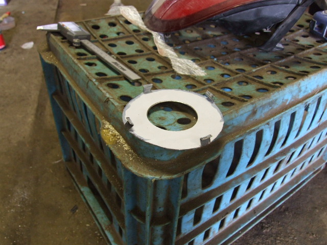

Когда гнезда готовы, нужно изготовить кронштейны под оптику. Они вырезаются из листового железа (лучше оцинкованного) с характерными лапками для фиксации. кронштейны устанавливаются на нужную глубину и фиксируются отгибанием лапок и утапливанием в пене.

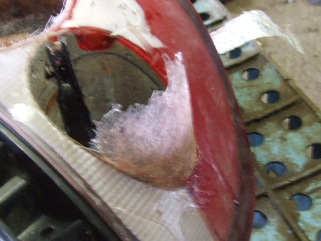

После этого гнездо проклеивается стекловолокном с помощью полиэфирной смолы в два слоя (второй кладется после того, как встал первый), этот набор продается в автомагазинах по малярке как ремкомплект бамперов. Можно использовать эпоксидную смолу, но в отличие от полиэфирной, которая полностью встает через полчаса, эпоксидная застывает 8-10 часов и имеет прочность в 5-10 раз выше.
Если элемент не удается утопить на достаточную глубину из-за слишком крутого закругления, необходимо изготовить закрывающий бортик. Он делается следующим образом; отрезается кусок стекловолокна прямоугольной формы и вклеиваится изнутри гнезда, в месте, где нужен бортик, затем в гнездо вставляется гибкая оправка, сделанная из пропиленового вентканала диаметром 100мм (смолы не пристают к полипропилену и полиэтилену), после этого стекловолокно приклеиваится к оправке. когда полиэфир встал, оправка сжимается двумя пальцами и вынимается. Излики бортика подрезаются. Далее гдездо проклеиваится, как описано выше.
