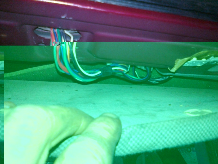

Суть проблемы в том, что не запиралась крышка багажника, думал сгорел эл привод (был снят, проверен, работает), при разборе выяснилось, что не горит подсветка номера, фонарь противотуманный и заднего хода, стеклоочиститель так же не работает, пришел к выводу, что весь пучек проводки возможно не подключен, машина была бита в заднюю часть предыдущим хозяином.
Теперь вопрос, кто разбирал, где искать разъем на весь этот пучек? Я подозреваю, что надо скидывать обшивку потолка и искать его там. Подскажите как и что снять не наломав клапов

сними сначала пластиковую обшивку крышки багажника (если хэтчбек) мож там что найдеш...

Я снимал потолок и общего разъема там не видел.... может общей массы нет?

машина хетчбек, про потолок понятно, буду копать под обшивкой крышки багажника

DaNiLkA, посмотри сперва в манжете, возможно там провода переломаны. А может перекусаны. А может их там нет нахрен... Сколько раз такое видел. Правят кузов, снимают двери - жгут мешает. Нет бы отсоединить, берут пассатижи и тупо перекусывают. Хорошо, если скрутят потом провода, хотя иной раз лучше бы не скручивали - они ж "не электрики, а жестянщики". (Ага, ага - провода стеклоподъёмника на динамик - как только бедный выдержал? :evil: )

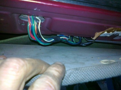

Всем спасибо, не ьыли продключены разъемы, находятся 2 разёма под обшивкой потолка
