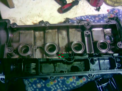

Снимаем клапанную крышку. Не буду описывать как, все есть в мануалах. Единственное, что дополнительно открутил - это 2 болта, которые крепят шланг ГУРа к крышке и 1 саморез кронштейна, к которому крепится жгут проводов. Шланг ГУРа тоже раскрутил, чтобы он не мешался. Снимаю крышку, любуюсь.
1.jpg [ 157.73 | Просмотров: 5351 ]

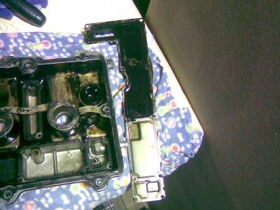

Откручиваю болтики, которые крепят сам маслоотделитель. Открывается вот такая картина.
2_reduce.jpg [ 96.52 | Просмотров: 5351 ]

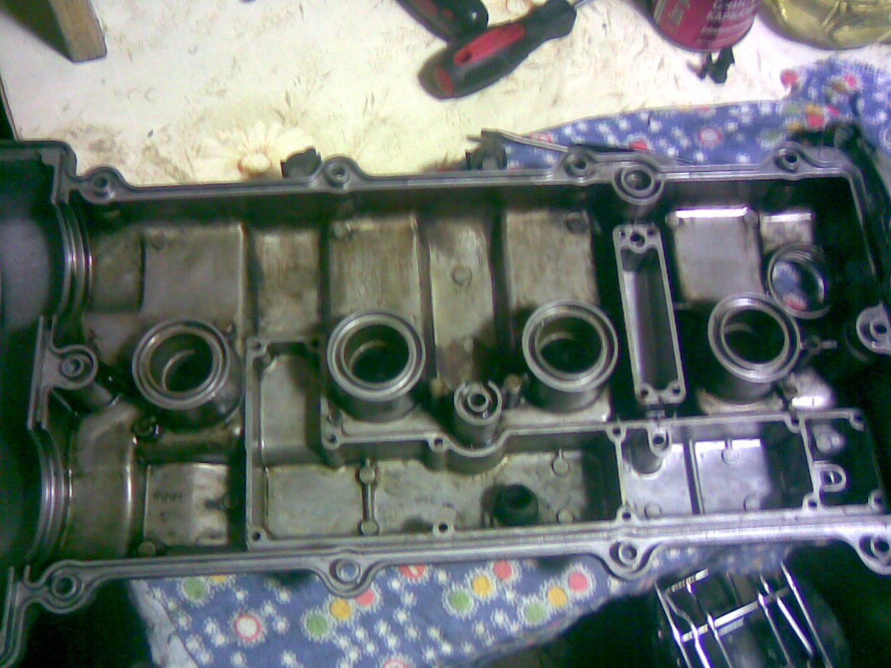

И маслоотделитель с обратной стороны
4_reduce.jpg [ 81.42 | Просмотров: 5351 ]
Пластина оторвалась с трудом, т.к. была посажена на герметик. Отрывал очень аккуратно, подлезая отверткой, чтобы не погнуть.

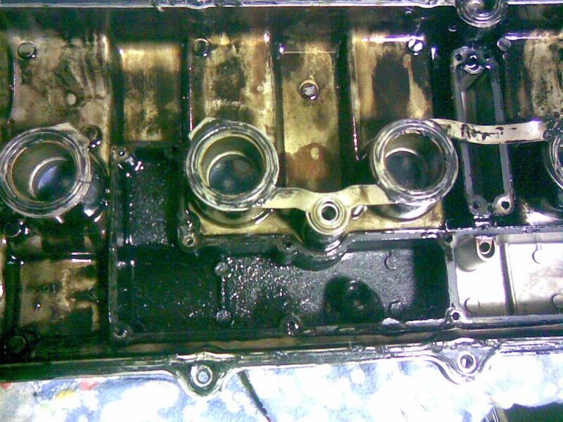

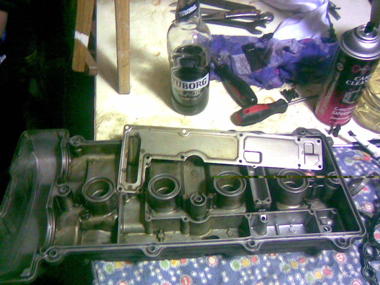

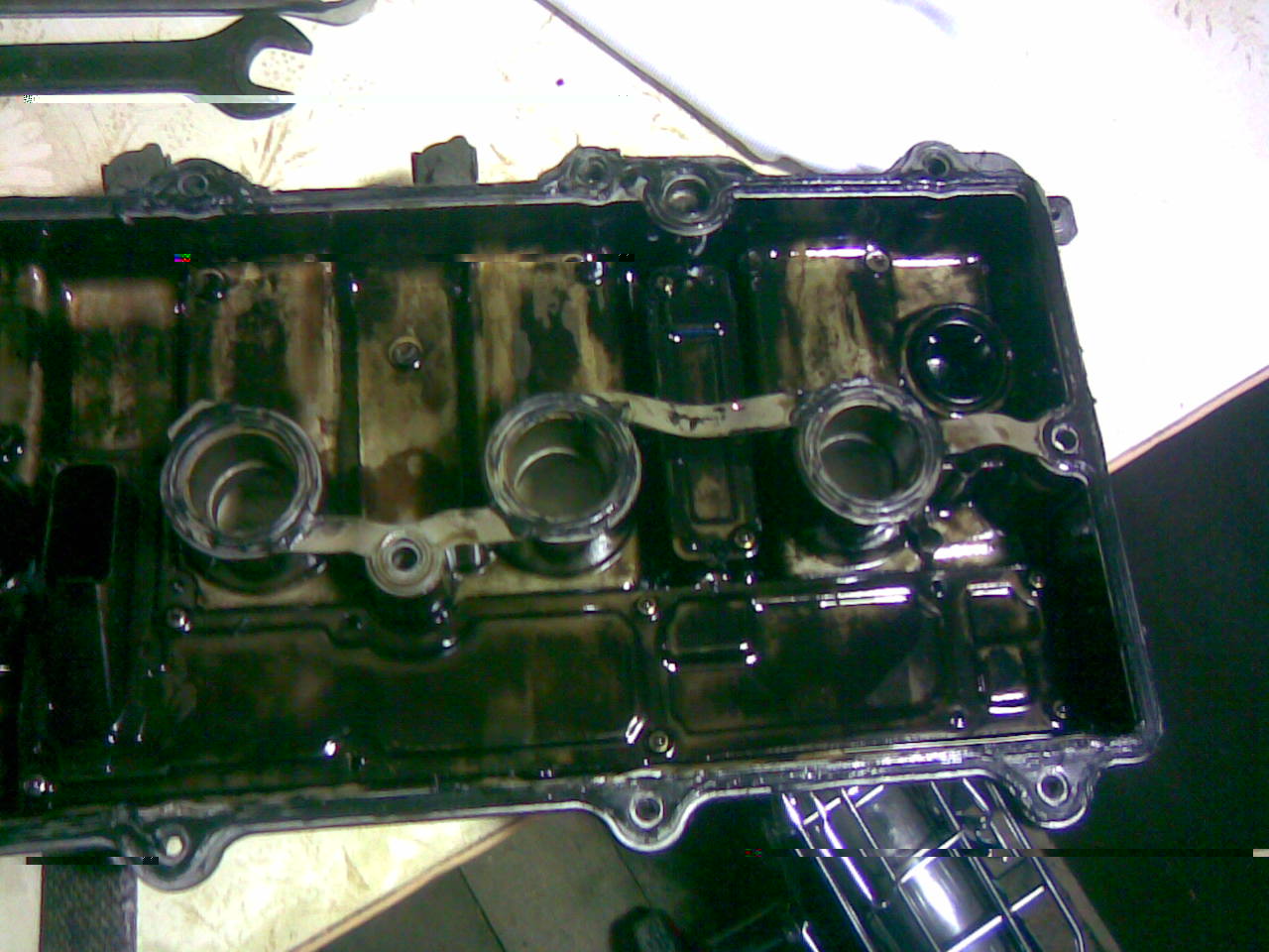

С помощью карбклинера очистил все вот до такого состояния. Старый герметик тоже счистил, он после карбклинера отлично отходит.
5.jpg [ 169.64 | Просмотров: 5350 ]
6.jpg [ 183.67 | Просмотров: 5350 ]
Нанес очень тонкий слой нового герметика и собрал все в обратном порядке.
Пока выводов и наблюдений никаких, сделал только вчера вечером. Посмотрим, понаблюдаем :)
