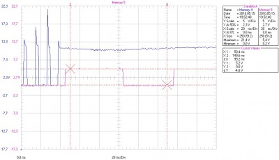

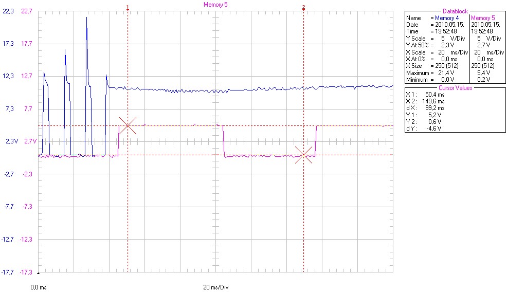

inj and camshaft.jpg [ 90.06 | Просмотров: 6794 ]
это со стороны ECU мерил, синий форсунка (да - одна), красный - датчик распредвала.
Проверил контрольной лампой 21Вт проводку к форсункам от ECU (блока управления), проверил "+" форсунок.
На всякий случай отрезал один форсуночный провод, и сделал времянку напрямую - такой-же сигнал. Контрольной лампой глянул землю блока управления на той (крайней левой) колодке - всё ок.
Поключил к форсуночному плюсу осциллограф - никаких аномалий не замечено, падает при заводке до уровня батареи, но не более того.

А что это за импульсы до 20В? И что это у тебя форсунка постоянно открыта с приходом сигнала с ДПРВ?

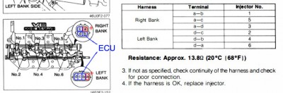

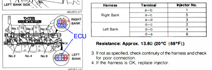

forsunk2i copy.jpg [ 90.52 | Просмотров: 6764 ]
Контакты B, C и D соотв. уходят к блоку управления.
Этот "+" я проверил, никаких особых аномалий на нём нету.

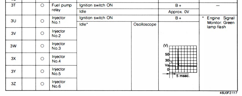

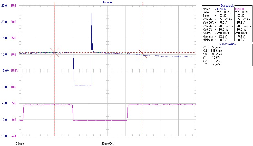

Когда движёк работает должно быть так
forsunki.jpg [ 50.42 | Просмотров: 6764 ]

Переводить двигатель на аварийные карты впрыска например отключить дпдз или распредвала или кислородные итп
А, да осцилограмму воспринимать как несколоько открытий форсунки по 10 милисекунд а потом ноль?? правильно понял ?
При заводке обороты на уровне 300 оборотов мин а это 2,5 фключения форсунки в секунду, получается скважность около 300 милисекунд а на осцилограмме они показывают 4500 примерно в то время как датчик распредвала 500 об мин показывает
Точнее сказать потом "+".
Т.е. форсунка срабатывает там где должна (вроде-бы), но вместо одного открытия дергается в каких-то непонятных конвульсиях.

Добрался до тела.
Выключил MAF, выключил TPS (ДПДЗ) - это ничего не изменило, подключил КЛовску рампу что у меня была - аналогично.
Затем выключил датчики температуры, все три и получил вот такую картину
2010.05.18 inj and cps.bmp.jpg [ 84.61 | Просмотров: 6620 ]
это ещё не норма, но лучше того что было.
Машина не завелась, в масле полно бензина и аккум был посажен - на этом закончил.
Есть идеи?
