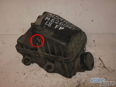

На днях обнаружил. Штуцер выходит из блока воздушного фильтра, к нему шланг идет тоненький, походу от вакуума или егр, приклееть не реально, можно конечно сделать или забить? На что он влияет?

Штуцер, скорее всего, от вентиляции картера. Можно рассверлить отверстие в корпусе и вкрутить с герметиком сантехнический штуцер, только по диаметру подобрать

kuhakeitaja нет не этот. этот в диаметре 6-7мм

Вот он

Хрен знает, что за штуцер, могу предположить, что для обхода расходомера; один штуцер на фильтре, другой- за расходомером, соединяются шлангом, в который врезан регулировочный клапан, что дает возможность тонкой настройки расходомера (слышал про такие штуки), а может подключается датчик, определяющий по разряжению, что фильтр надо менять.

это вентиляция ЕГР (самого клапана).
если система заглушена - можете убрать нафик штуцер и заклеить отверстие.
трубку тоже заглушить.

stm а ему ЕГРу нах чистый воздух? Он у меня не заглушен.

дк "вентиляция" же... чтобы клапан вернулся в обратное положение (один клапан управляет вакуумом, чтобы открыть, другой в этот же канал пускает воздух, чтобы он закрылся).
а чтобы не попал никакой мусор - ессно берется воздух после фильтра.
кстати сам штуцер тоже какое-то подобие фильтра.

значит буду восстанавливать...

Ясно, у меня фильтр в самом клапане, крышечку снимаешь, там такая кругляшка, типа войлочная.
