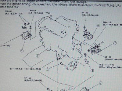

где и за сколько можно купить пОдушки на двигатель и можно ли их поменять не снимая двигателя(как они меняются?) 626 амер LX 2.0/136 автомат 2000 год

По электронному каталогу смотришь варианты и заказываешь. Если сам не сообразишь - сходи в магаз, там предложат варианты и закажут. А чего, все 4 порваны? :shock:

Подушки заказывал в exist'e, правда не все... Менял нижнюю (там она снизу как раз посерёдке дето) и правую (возле шкивов и ремней). Конкретно эти, в принципе меняются не снимая двигателя, только поддомкратить его снизу придётся... Я прокладывал доску под картер и маленьким гидравлическим домкратиком подымал... Удобно и компактно... боковою не помню, а нижнюю минут за 15-20 поменял.
У меня кузов немного другой, так что возможны конструктивные отличия, но двиг тож 2х литровый, так что не думаю что кардинальные...
Mazda 626 GE, 1992г. 2.0i FS

Да, кажется 4... Одна справа возле ремней, одна снизу, одна слева коробку держит и ещё одна помойму у задней стенки, дето в р-не впускного коллектора (могу ошибаться, но больше вроде негде)... Порвалась скорей всего нижняя, она на вид самая хлипкая и уязвимая... Самое сложное в замене, пожалуй, отвернуть закисшие болты)

Я немножка обманул, звиняюсь))) Вобчем у коробки и со шкивов по подушке, у задней стенки подушка и снизу на продольной балке 2 подушки... От так)
А вообче на exist.ru есть детальные чертижи и сразу понятно сколько, что и где и главное скок стоит примерно и какие заменители в наличии...

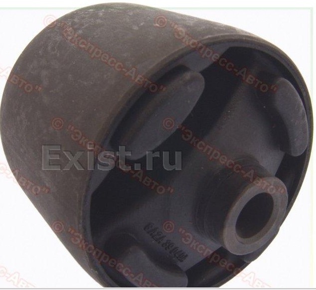

люди поскажите какой стороной надо сайлентблок задней подушки поставить?
55.jpg [ 71.61 | Просмотров: 2536 ]

я бы поставил так же как родная стоит :)
а так похоже что буковками вниз

у родной другой рисунок

ура нашёл
RSCN1102.jpg [ 175.1 | Просмотров: 2475 ]
