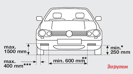

Dimagor писал(а):
Как на это смотрете
Вот так-используем туманки!
Вот полная версия от хеллы в ЗР http://www.zr.ru/a/267225/
201011181431_2.jpg [ 22.47 | Просмотров: 9951 ]

ну да и что,у нас всё подходит,сейчас мерил.
